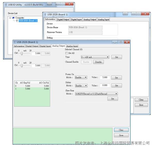

USB-2026为泓格新推出USB接口综合应用的解决方案,USB-2026提供了简易的USB即插即用使用方式。与传统的PC-based板卡相比,如:PCI、PC/104及ISA,使用者透过USB-2026和泓格专用的USB I/O Utility能更快速且简便的达到控制设备之功能。
USB-2026为综合应用模块,具5路模拟量输入、2路模拟量输出、2路数字量输入、2路数字量输出模块。提供可编程之模拟通道输入范围(+/-150 mV, +/-500 mV, +/-1 V, +/-5 V, +/-10 V, +/-20 mA或0 ~ +20 mA),模拟输出范围(+/-5 V, +/-10 V, 0 ~ +20 mA或+4 ~ +20 mA),并且所有数字输出信道皆可设置为报警输出。每个模拟输入通道可以独立设定,并具备240Vrms过压保护。所有输出通道皆可独立设定开机初始状态与安全值,使用者可以自行设定USB-2026的初始状态和达成现场的装置保护。USB-2026有体积小、便于携带、USB供电、多种输出/入通道的优点,让用户可以更快速地开始一个综合应用方案。

Utility特色
自动扫描泓格USB I/O模块
快速简易地设定及测试泓格USB I/O模块
完整并精确地透过模块记录IO数据并存成文本文件供分析
