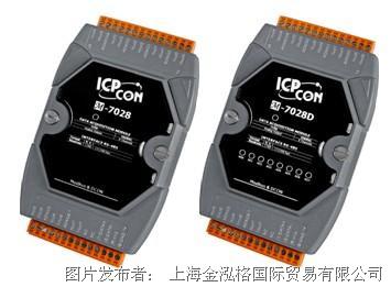

泓格新品发布:M-7028/M-7028D(8通道模拟量输出模块)
M-7028/M-7028D 是一个8通道模拟量输出模块,提供多种可经软件设定的模拟量输出范围 (0 ~ 5 V,±5 V,0 ~ 10 V,±10 V,+4 ~ +20 mA 和0 ~ +20 mA),并允许个别通道设定不同的输出范围。在4~20 mA电流输出提供断线侦测功能,使其推动电流设备上更加安全。模块的每一个通道皆提供8 kV ESD保护及3000VDC的内部隔离,模拟量输出通道提供可以设定“开机”和“安全模式”的输出值,即使在噪声大的工业环境中也能提供稳定可靠的工作机制。
特色
8通道模拟量输出
Source-Type 电流输出
12位电流输出
个别的通道设定
断线侦测功能(4~20 mA输出)
RF射频抗干扰
8 kV ESD保护
可设定开机输出值
可设定安全模式输出值
工作温度范围:-25 ~ +75�C
应用
建筑自动化系统
工厂自动化
工业机械自动化
远程维护
远程诊断
测试设备
