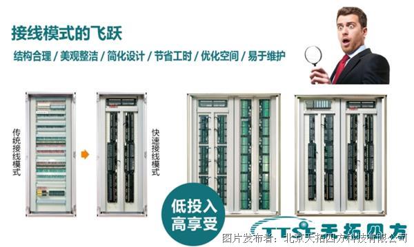

  接线模式的飞越
  结构合理/美观整洁/简化设计/节省工时/优化空间/易于维护
