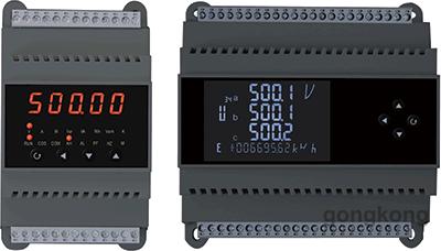

1)本产品采用工业级元器件,内置抗雷击保护电路和电源滤波器。专业的EMC设计,对装置输入电源、模拟和数字电源进行实时的监测,保证了其运行的可靠性。
2)整体外观流线形设计,采用PVC材料设计,v0阻燃等级。
3)强大的输入、输出保护,根据测量过程中负载的变化,可及时对过载、欠载、断相、不平衡、阻塞、堵转、起动超时、外部故障现象做出保护响应。
4)标准的35mmDIN导轨式安装方式,工业级段码LED/LCD显示,让窗口显示内容更加丰富,通过面板按键现场编程。
5)最多三路模拟量输出、两路开关量输出的AI/AO/DO配置,方便用户组态。
6)单相电量变送器系列可测量单相交流电流、有功功率、无功功率、三相平衡功率、功率因素、频率、有功电能、无功电能、总电能等电量参数。三相LCD显示电量变送器系列可测量三相交流电流、有功功率、无功功率、功率因素、频率、有功电能、无功电能、总电能等电量参数;接线方式灵活多样,可选择三相三线、三相四线制接法,适用不同负载需求。
7)针对测量和计量功能,配置电能脉冲输出和通讯接口;采用标准MODBUS RTU通讯协议,可组网实现数据的集中管理。
8)用途广泛,可对一些感性和容性负载实现高精度测量,适用于各种工业控制与测量系统及各种集散/分布式电力监控系统中。
单相LED显示智能电量变送器
   ·单相交流电压/电流/工频周波测量显示智能电量变送器
   ·单相有功功率/无功功率/功率因素/三相平衡功率测量显示智能电量变送器
   ·单相有功电能/无功电能/视在电能
三相LCD显示智能电量变送器
   ·三相交流电压/电流/工频周波测量显示智能电量变送器
   ·三相有功功率/无功功率/功率因素/总功率测量显示智能电量变送器
   ·三相有功电能/无功电能/视在电能
   ·LCD三相电量集中显示智能电量变送器
