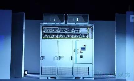

西门子最新推出体积最小的GH180高压变频器
目前市场上占地面积最小的高压变频器,较同类变频器低40%以上,有效节省初始投资
  • 变压器和功率单元能采用一体柜设计与运输,有效节省现场启动调试时间
  • 具有CE欧共体认证,实现清洁无扰运行,系统兼容性更好
  • Sinamics GH180历史装机量超过15000套,广泛适用于采矿、钢铁、水泥、电力、水和水处理等行业
  • 西门子是完美无谐波变频器的发明者和技术革新的持续推动者
西门子今日在中国市场发布了全新系列的Sinamics 完美无谐波GH180高压变频器。该系列高压变频器采用PCB集成电路技术,有效地减少了分立元器件数目,使得系统设计更加紧凑、可靠且更易于现场维护;在有效地提高设备利用率、提高生产效率的同时,有效地减少了占地面积、节省初始投资,10kV兆瓦级变频器仅占3.45m2。Sinamics 完美无谐波GH180高压变频器广泛应用于采矿、钢铁、水泥、电力、水和水处理等行业,改造和新建项目都是用。
全新系列的Sinamics 完美无谐波GH180高压变频器,设计紧凑,其变压器和功率单元能采用一体柜设计与运输,能有效节省现场启动调试时间;变频器还标配触摸屏设计,为现场工程师提供了更为便捷、直观的现场操作与维护;此外,该系列变频器具有CE欧共体认证,能够更加清洁无扰运行,系统兼容性更好。
西门子是完美无谐波变频器的发明者和技术革新的推动者,在变频器制造方面拥有40多年的经验,西门子Sinamics完美无谐波GH180在全球的装机量超过15000套。西门子能够生产现在市场上存在的几乎每一种高压变频器。通过丰富的高压变频器产品线,西门子还可针对每种高压应用提供最佳解决方案,满足用户的特定需求。
