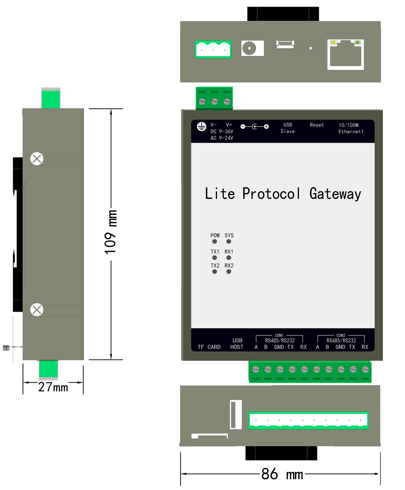

/产品尺寸图(壁挂式)
/产品尺寸图(导轨式)
