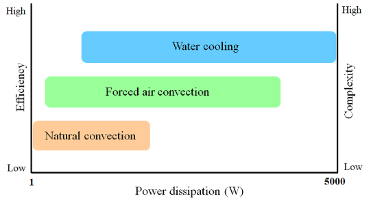

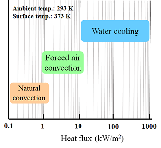

  1. 散热方式与热传系数
    散热方式
热传系数(W/m2K)
自然对流
3-12
强制对流
10-100
水冷
3000-7000
  1. 散热方式与散热能力
    由上图与表格可以明显看出,水冷散热方式相对于其他散热方式有更高的散热效益,当然整体系统架构上则需付出更高的成本,下表为针对SPS设计做三种不同散热方式比较,包括优点、缺点和应用。
