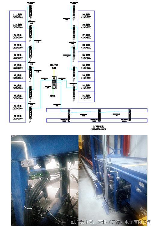

国内某龙头企业的智能立体化仓库项目中,采用西门子S7-1500系列PLC,通过6台支持Profinet协议的Spider67网关,搭配84只不同型号的数字量输入输出模块,无需控制箱直接安装在线体上,完成对光电开关、接近开关等信号的采集,同时通过特殊化定制的直接出线模块(根据需要直接预制连接插头)对INTERROLL的辊道控制器进行连接,每个辊道控制器需要24VDC供电,1个故障指示(DI)和3个速度控制相关信号(DO)。使用定制化的Spider67八点数字量可配置直接出线模块SPDB-08UP-Mxxx,可以直接控制2个辊道控制器,将预制插头直接连接到控制器上即可完成连接操作,节省了大量的线缆和桥架铺设工作,大大提高了调试和维护的效率。单台网关布局图如下:
此系统目前运行良好,定制化的方案简化了现场的连接操作,降低了接线错误带来的风险。此外,宜科公司的Spider67系统目前已在多家物流企业获得成功应用,高效、可靠的保证设备正常运行,既提高了生产效率,又降低了应用成本,成为值得用户信赖的物流自动化解决方案。
