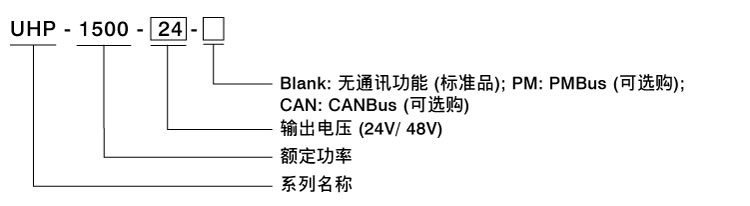

  • 尺寸(长x宽x高):290 x 140 x 41 mm
  • 5年保固
