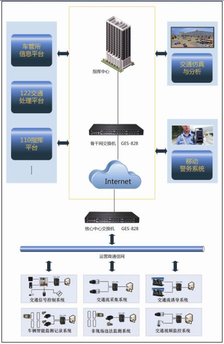

系统架构
该系统主要采用基于工业环网设计,在每一个道路边分控箱使用了工业以太网交换机,下行百兆双绞线接入现场设备,上行千兆光纤接入路口主控箱里的全千兆工业交换机,所有十字路口主控箱里交换机通过环网冗余汇聚到中心机房,中心机房通过GES-828机架式全千兆三层交换机将数据信息传输到交通指挥中心或智能交通管理系统。

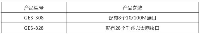

主要设备
方案特点
道路口现场设备具备-40~85℃宽温环境工作能力,可以适应各种恶劣交通场景;
工业环网设计,当发生通信故障时,数据会沿冗余链路进行传输,提高了网络的冗余性和可靠性;
该方案所涉及的设备均采用冗余双电源输入设计,当一路电源因为人为或自然因素导致断电,另一路电源继续正常工作,不影响通信系统传输数据;
阶梯式带宽设计,在接入层设备使用GES-308,在上行接口彻底杜绝了因为数据突发导致的数据拥塞情况;
光纤环网的设计,是目前传输延时最小,同时冗余性和可靠性最高的拓扑设计之一,既保证了数据业务的快速实时传输,又保证了通信传输时的可靠性。

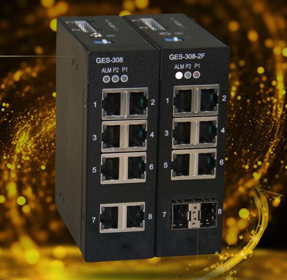

GES-308网管型工业以太网交换机
精巧尺寸设计,即插即用。可提供8个10/100M接口,满足现场网络接入需求。无风扇设计,具有高强度金属褶皱结构外壳,确保在各种恶劣工业环境下长期稳定、可靠、安全使用。
产品特点
支持8 x 10/100BaseT(X) 接口或者6x 10/100BaseT(X)接口+2 100M SFP(GES-308F)
IEEE 802.3x 流控& 背压
二层线速交换
1K MAC地址表
组播/广播过滤
电源告警继电器输出
无风扇设计
宽温 (-40 to +75℃)
两路冗余电源输入 (12~58 VDC) &反接保护
IP40防护等级
导轨或者壁挂安装

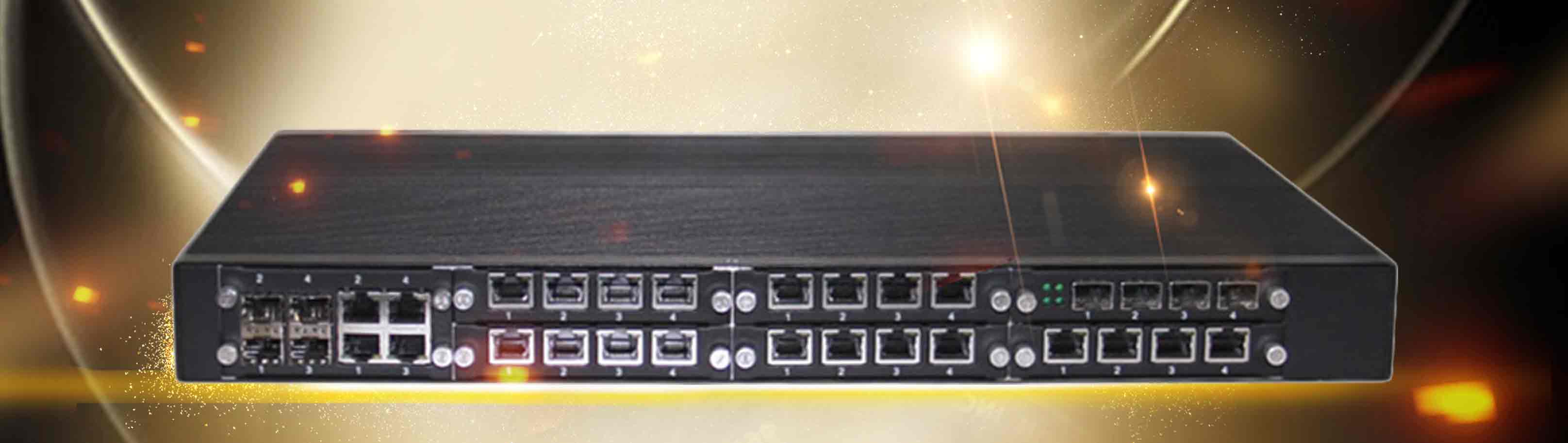

GES-828工业级三层千兆交换机
可提供28个千兆以太网接口,模块化,无风扇设计。支持冗余环网拓扑结构,支持完善的二/三层协议,支持RIP,OSPF动态路由协议,支持基于IP及协议的ACL访问控制列表。支持QoS功能,支持WRED,WFQ,SP和FIFO队列调度算法。
产品特点
支持9K 巨帧,线速交换
8K MAC 地址
支持Console,telnet,ssh,http,local,radius,tacacs认证
支持SSH,HTTPS
支持静态聚合和LACP
支持DHCP server/client/relay
支持STP/RSTP / MSTP
基于端口 /基于Tag VLAN,GVRP, IEEE 802.1ad/QinQ VLAN
支持IGMP Snooping v1/v2
支持SNMP v1/v2c/v3,RMON,ACL
支持静态路由,RIP,OSPF
支持PIM-DM/SM,DVMRP
支持220VAC/24VDC/48VDC/110VDC输入
1U标准19英寸机架安装
