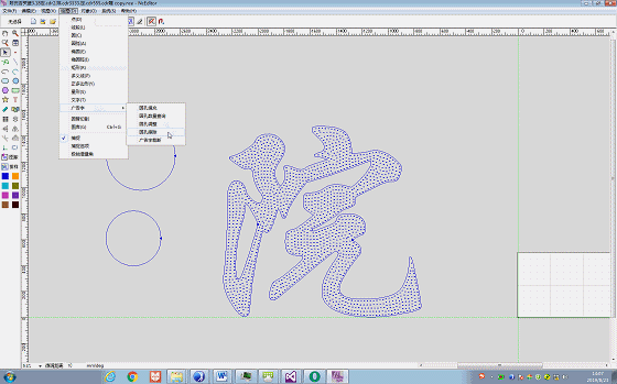

小圆填充策略
广告牌中字体镶嵌LED圆孔灯,需在广告字图元中根据设置参数填充小圆,维宏激光控制系统现有五种填充策略。

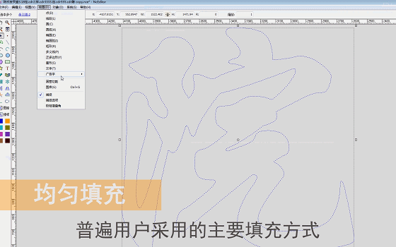

均匀填充
普遍采用的填充方式,使小圆均匀的填充在广告字图元中。且较其他策略,减少10%左右圆灯使用的数量,降低成本。尤其在不规则字体上,推荐圆间距为圆半径的三倍以上,效果更佳。

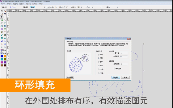

环形填充
有效描述图元,填充效果更形象。对于存在的较大空隙,可通过开放填满空隙选项,在环形填充结束后对整个图元进行再次扫描,对较大空隙处进行填充。

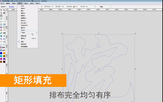

矩形填充
矩形填充排布完全均匀有序,所有圆孔都与周边圆孔保持相同距离。

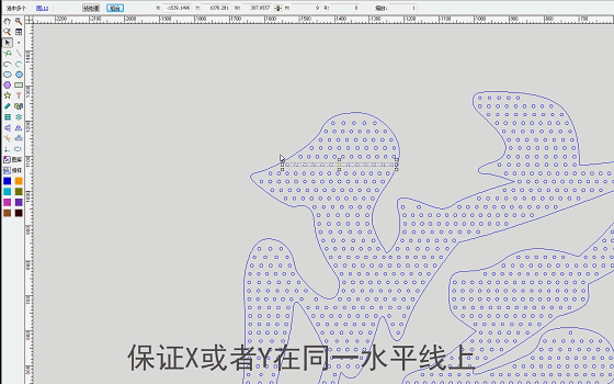

 X,Y填充
保证X或者Y在同一水平线上,与矩形填充一样,更适合描述对边缘要求不大的方正字体或者图元。

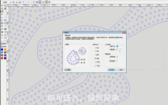

边缘填充
可以根据用户设置决定填充层数,配合手动填充外部小圆,手动填充中间空隙。

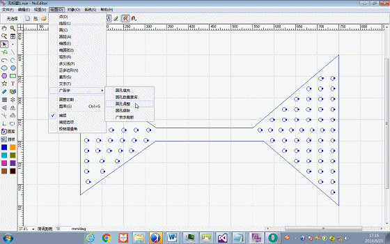

辅助工具
为了更好地便于用户使用,LS1500提供多种辅助工具。
圆孔数量查询
选择圆孔数量查询后,框选一片区域,会弹出窗口显示框选区域内的圆孔数量、种类以及大小,便于统计灯孔个数与大小。
圆孔调整
删掉框选区域内的所有圆孔,对零件的该块区域根据新设置的边界与圆间距进行填圆。例如:较窄区域边界的重新调整,而又不用更改全部布局。

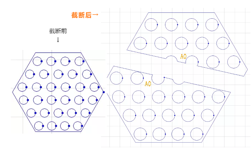

广告字截断
裁断功能即将已填好圆的广告字裁为两半(或者多份)。(如上图,一个矩形被裁为两份,便将被裁开的两部分各自塞入一个字符用作标记。)
