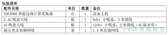

产品简介:
TDE3000( M)系列产品是天拓四方推出的数网星工业云平台中的专用于数控机床联网的数据采集器,可以方便地实现机床设备的远程数据采集。支持西门子、 Fanuc、三菱、 Hass 驱动协议,2 路 RJ45 以太网和 1 路串口通讯接口, 可满足绝大部分数控机床设备的联网需求。 同时支持以太网宽带、 4G、 Wifi 上网方式。可通过数网星工业云平台实现远程配置、诊断和管理等功能
产品特点:
支持网关远程管理、配置、诊断
-支持双向数据流,PLC/HMI/变频器等智能设备远程上传、下载和监控程序
-内置300+ 工业设备采集驱动,如西门子、施耐德、ABB、三菱、欧姆龙等其他品牌PLC/仪表/智能设备/Modbus/OPC UA/电力规约等协议
-支持数控机床联网采集MDC系统,如主流的西门子、Fanuc、三菱、Hass、CITIZEN西铁城、HEIDENHAIN海德汉、KND凯恩帝等
-支持多物联网平台对接,如快速连接MindSphere、数网星物联网平台
-支持数据加密传输,安全防护策略
-支持边缘计算,可在采集器进行数据运算
-支持断网续传,集成4GB存储缓存
-支持4G/WIFI/宽带联网
-带2*RJ45独立端口、4*RS485接口,-40~80℃ 工业宽温应用
