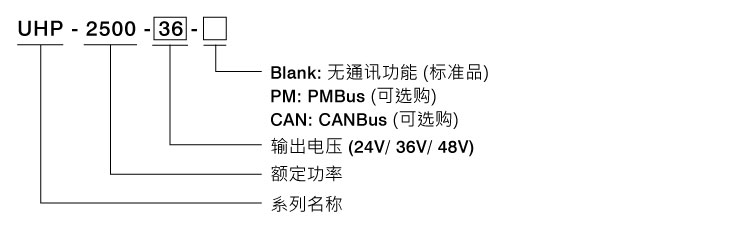

维持传导散热式电源以往高可靠度的水平,UHP-2500-36无风扇设计能解决电源风扇所造成的粉尘和噪音问题。内建可程序化电压和电流功能(PV/PC),透过外加直流电压即可宽范围调整输出电压50%~120%和输出电流20%~100%,同时备有通讯协议PMBus和CANBus供客户选购。另外,考虑市面上将高瓦数电源使用于高安全需求设备,UHP-2500-36电路设计参考家电类法规EN60335-1。UHP-2500-36多种特色功能可满足大瓦数家电设备如石墨烯电热膜、UV固化应用和充电设备等各式负载需求。
