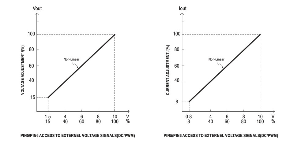

  1. PV/PC功能调整
原PV/PC使用外接电压讯号调控范围20%~100%,PWM调控范围8%~100%,优化后外部电压和PWM讯号可调控范围统一定义(图一),PV范围15%~100%,PC范围8%~100%。
(图一)

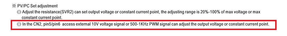

  1. 增加PV/PC调整方式
    PV和PC可藉由两种方式做调整,其一为外部电压10V,其二为500~1KHz PWM讯号(图二),增加客户应用弹性。
 (Fig. 2)
(图二)

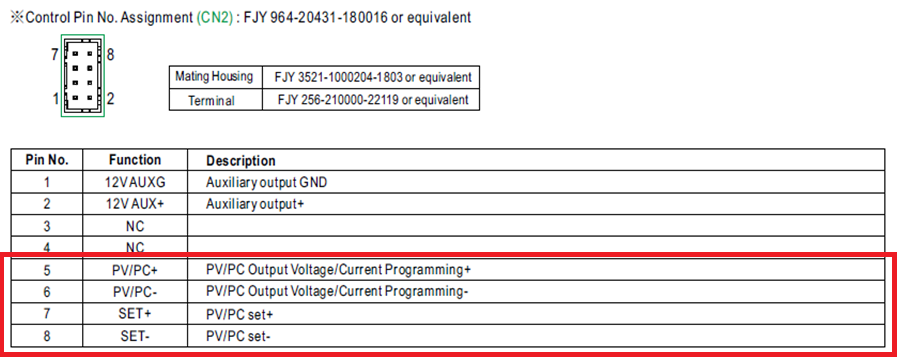

  1. 取消输出快速响应功能
CN2 PIN5/PIN6功能原为快速输出响应,考虑频率500Hz~1KHz在部分应用上不够快速,因此优化版本取消此功能(图三),新版本CN2 PIN5/PIN6改为PV/PC功能,PIN7/PIN8设为空PIN。
升级前
 升级后
 (图三)

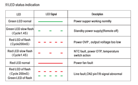

  1. 新增LED状态显示
新增LED状态显示,让用户可快速判断电源是否正常工作或是故障情形以便排除(图四)。
(图四)

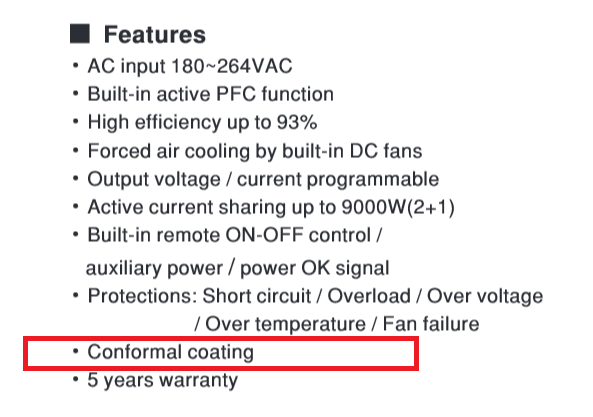

  1. 导入全防潮处理
原CSP-3000全防潮处理为选配机型,由于客户反应产品应用场合为多尘潮湿环境,因此标准品将全面导入全防潮处理(图五)。
 (图五)
