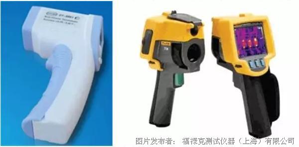

在这次防控疫情工作中使用最多的就是红外额温计,红外筛检仪还有热像仪。
红外温度计对环境要求较高,若使用不当,就容易出现偏差。例如红外温度计要求的使用环境为(16~35)℃,而当前是冬季,室内外温差较大。倘若小区门卫室室温20℃,对外来访客进行体温检测,一测很有可能体温就低于35℃。因此在高速公路的收费站,都要求提前关掉空调,摇下车窗,让车内外温度温差变小,减小测量误差。此外,测量对象有没有刘海,擦没擦面霜都会造成测量误差。最后是测量距离,按照说明书的距离或者(3~5)厘米都没问题,紧贴着额头,反而会测不准。

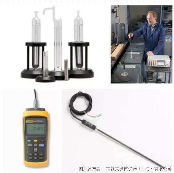

针对以上两种温度计福禄克公司可提供
5626/5628标准铂电阻,
1523/24或1502/1529测温仪,
7320恒温槽,
9210水三相点自动复现保存装置,
5901B-G水三相点瓶
