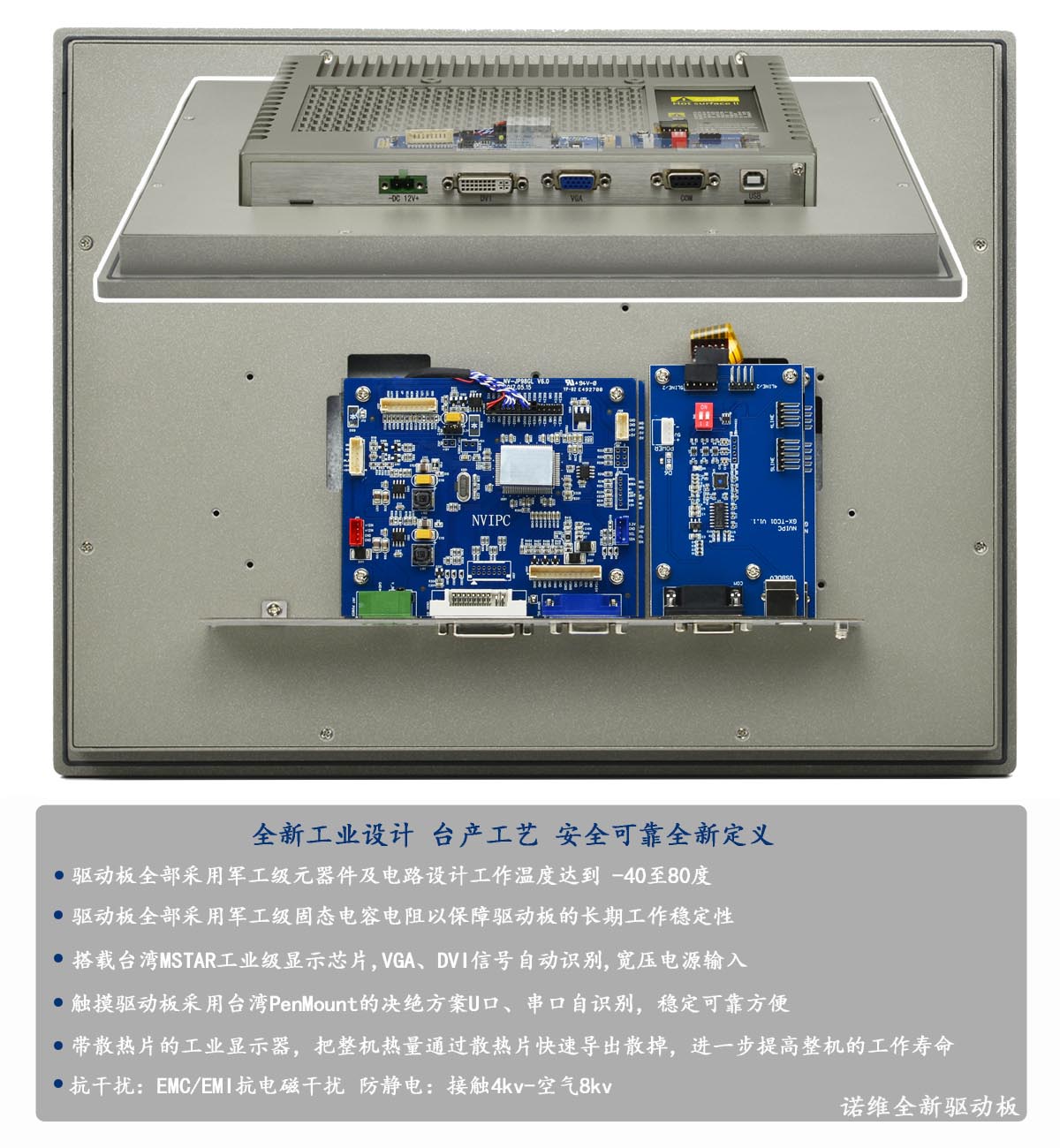

NPM-7 系列是由诺维工控联合台湾研扬科技共同研发生产的第六代工业显示器;采用 115x95mm 大板设计并且全部采用军工标准的元器件 支持-40 度至 70 度的宽温应用,用 MSTAR 高速图像处理芯片解决动态拖影,具有自适应图像清晰度和噪点缩减等功能使画面看起来更自然更清晰,长达 50,000 小时的平均无故障工作时间,和快速安装、维护等方案;整机还设计了 12v (9-36V 宽压电源输入方案),为适应复杂工业现场要求增加了过流、过压、浪涌和反接保护措施;采用了标准的 VGA 和高清数学信号 DVI双信号输入,方便现场的不同应用。
NPM-7 系列全部采用电容触摸屏,诺维联合台湾资深电容触摸屏生产厂家共同开发出了,一个系列的全部尺寸的工业用电容触摸屏,并达到稳定可靠的产品要求。采用时下流行的 USB2.0/3.0 通讯协议,自动识别自动校准等功能。
NPM-7 系列选用优质的工业级 LED 液晶显示屏,具有高亮度、低功耗、长寿命等特性;液晶屏采用 360 度减震固定处理,符合冲击 震动的应用环境;(首选台湾友达、和日本夏普 三菱等工业级液晶屏)
NPM-7 系列的外观也基于工业化考虑,整机采用镁铝合金模具成型,外形轻薄兼具强固性,后散热式箱体能够将系统内的热量快速导出并散发;前面板与触摸屏之间做过严格密封处理。防尘防水标准,杜绝现场水滴和尘埃进入主机而影响设备运行,整机实现了 IP65 的工业现场要求。
