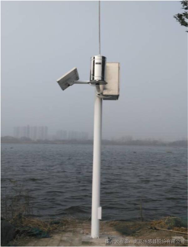

降雨是诸多与水有关的问题的第一来源,在汛期第一时间掌握降雨量详情,就掌握了防汛工作的主动权。同样的,引起城市内涝的原因首当其冲的就是长时间的暴雨,导致雨水激增,排水无法及时到位。因此,解决城市内涝首先需对降雨量进行实时监测。
针对这一问题,麦克设计了雨量监测方案。将Earth1006远程监测终端与雨量计通过Modbus协议、PI/AI接口相连接,构成物联雨情监测系统,对降水情况进行实时监测,并配合GIS平台进行位置追踪,及时回传数据,有效保证降水数据的准确性,以支持相应的预警处理。
此系统支持OTA,可实现固件远程升级及设备运行参数远程配置;设备可在微功耗状态下运行,满足更多应用场景的要求。

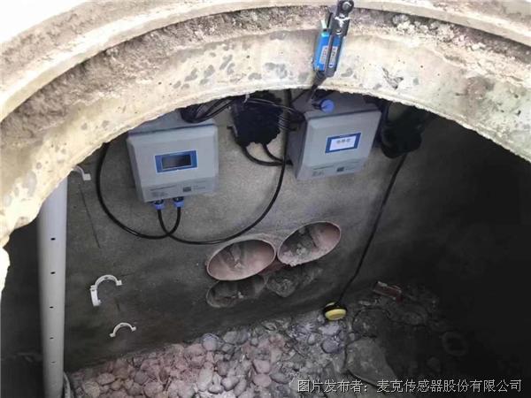

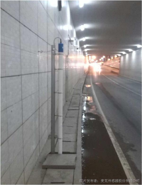

在降水量之外,道路、涵洞、隧道等地点极易因排水不及,或泥沙、树叶等杂物堵塞而导致大面积积水问题;亦或窨井液位因没有及时监测且回传水位数据,导致蓄水过满等问题。麦克物联所提供的易涝点监测方案,将液位计Earth1006相连接,实时对道路积水及窨井液位情况进行监测。整个系统中所用设备的防护等级均达到IP68,避免了恶劣工作环境对设备的影响。

麦克物联所打造的管网流量监测方案,通过Earth1006流量计相配合,实时监测管网流量情况,及时反馈异常流量数据,以判断淤堵情况,进行紧急情况处置。所用产品选用高增益天线设计,避免了因地下信号弱造成数据丢失或传输中断问题。

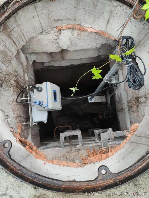

除排水情况需要密切监测以外,由于内涝问题并发还会导致许多并发危险,以井盖丢失问题为例,历年来因井盖丢失而导致的人身安全事故越来越多。如何对市内排水井盖更快、更全的排查?如何监控各管网井盖状况?
麦克物联排水管网监测系统中对此问题也作出了解决方案。井盖异动开关可以实时监测井盖开关情况,若非检修人员打开井盖,进行异常告警,通过1006远程监测终端将数据实时传输,从而获知井盖安全情况,进行有效排险。
