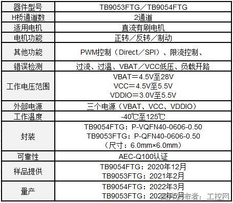

今日推出的新型IC采用5A[1]2通道输出驱动,有助于缩小贴装面积。此外,并联模式下也可以提供10A[1]单通道驱动。两种驱动可以菊花链式连接,还具有仅通过SPI通信控制电机的功能。这两种方法都有助于减少MCU端口。新款电机驱动采用尺寸为6.0mm×6.0mm的小型QFN封装,旨在满足市场提出的系统小型化需求。
主要特性:
内置2通道H桥驱动
输出驱动电路由低导通电阻的DMOS FET构成,实现了5A[1]2通道H桥驱动。并联模式下也可以提供10A[1]单通道驱动。
SPI通信
菊花链连接和仅用SPI通信进行电机控制都能减少MCU端口数量,有利于实现系统小型化。
小型封装
TB9054FTG:配备E-pad的小贴装面积40引脚可润湿侧翼VQFN封装
TB9053FTG:配备E-pad的小贴装面积40引脚功率型QFN封装
应用:
节气门、各种发动机气门、可折叠后视镜和车身系统,包括电动门栓等车载应用。
主要规格:
注:
[1] 实际电机驱动电流取决于使用环境以及环境温度、供电电压等因素。
