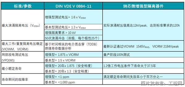

在隔离器件领域,VDE0884-11是目前实施的唯一同时提供基础隔离与增强隔离的器件级标准。原始设备制造商和终端设备制造商的产品在通过安规认证时,同时需要提供器件级的国际认证报告,以证明其产品从器件到系统级都能满足主要监管机构对产品的耐压要求和安全认证。
纳芯微是业内领先的全品类隔离器件一站式提供商,隔离产品涵盖标准数字隔离、隔离接口、隔离电源、隔离采样及隔离驱动等。基于自主创新的加强绝缘隔离工艺和“Adaptive OOK™”编解码技术,纳芯微数字隔离产品的CMTI提升至200kV/μs以上。该系列产品的隔离耐压、浪涌耐压、ESD能力等均达到行业领先水平。作为国内首家通过VDE增强隔离认证的芯片公司,纳芯微能够帮助广大客户通过产品级隔离认证要求,以缩短产品研发和上市周期,从而捕捉到产品的最佳市场窗口。

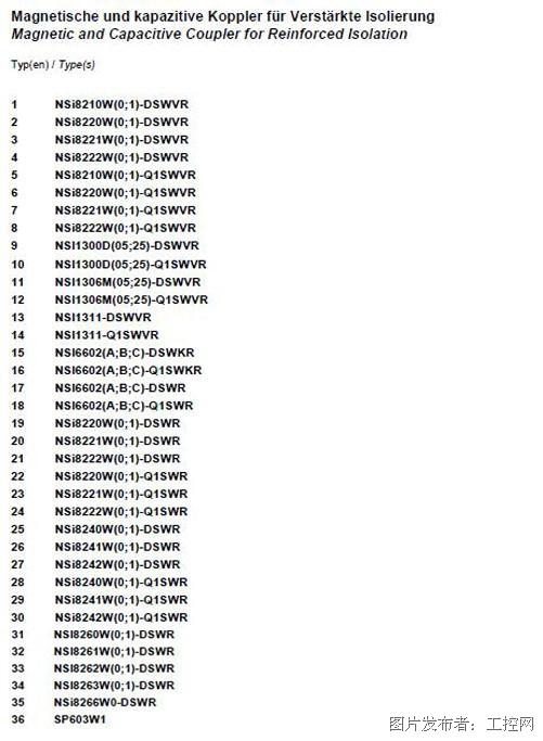

附:纳芯微通过VDE增强隔离认证产品清单
