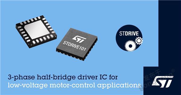

中国,2020年12月25日——意法半导体推出一款75V以下低压工业应用高集成度三相半桥驱动器IC,这是一个节省空间、节能高效的电机控制解决方案,适用于控制电动自行车、电动工具、泵、风扇、轻型机械、游戏机和其他设备内的三相无刷电机。
STDRIVE101内置三个用于驱动外部N沟道MOSFET的半桥驱动器,每个驱动器的最大拉电流和灌电流都是600mA。芯片内部集成自举二极管和50mA 12V低压降(LDO)稳压器,可随时为外部组件供电,最大程度地减少物料清单成本。集成的比较器配合外部电阻可以检测电流,MOSFET漏源电压监视功能可以实现短路保护。
内部基本安全功能包括内部产生的防止交叉导通的死区时间、过热关机功能,以及防止MOSFET在低效率或危险条件下工作的高低边欠压锁定(UVLO)。
DT/ MODE选择引脚让设计人员可以选择使用单独的高边和低边信号或单个PWM信号控制开关管,并启用输入。待机引脚可使STDRIVE101进入LDO稳压器关闭的低功耗模式,在空闲时最大程度地节省电能。
STDRIVE101现已投产,采用4mm x 4mm 的24引脚VFQFN封装。
