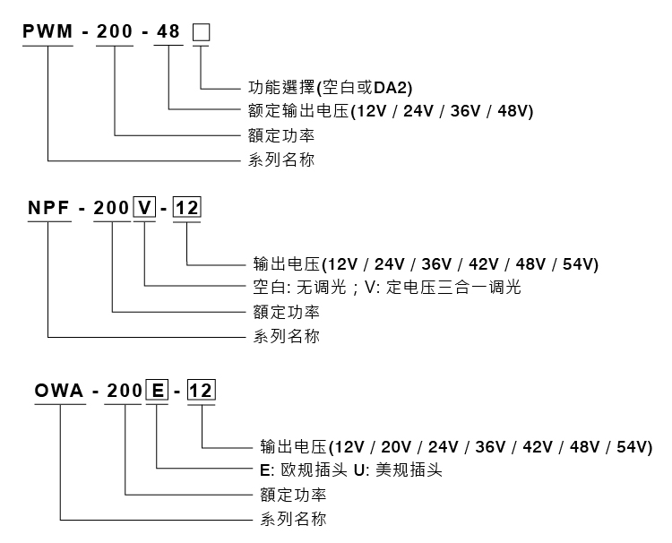

系列机型
PWM-200EN61347
UL8750
GB19510
LED 灯带
LED 亮化
广告灯箱
NPF-200(V)LED灯带
LED亮化
LED畜牧灯
LED灯具
OWA-200U type
UL62368
E type
EN61558
EN60335
IoT工业计算机
POS/Koisk系统
Small-Cell 基地台
电动扫地机/电动割草机
无人搬运车
电动车
  • 恒压输出模式,多种输出可选(PWM/OWA系列)
  • 恒压+恒流输出模式,多种输出可选(NPF系列)
  • 符合Energy star level VI及CoC V5 tier 2 规范(OWA系列)
  • 主动式PFC设计及输出效率最高达94%
  • 符合SELV隔离及Class II无地线设计
  • 无频闪及IP67 防水防尘设计
  • 调光功能: DALI-2及3 in 1调光(PWM/NPF系列)
  • 保护功能:短路、过电压、过温度、过载
  • 尺寸 (LxWxH): 195x68x39.5 mm
