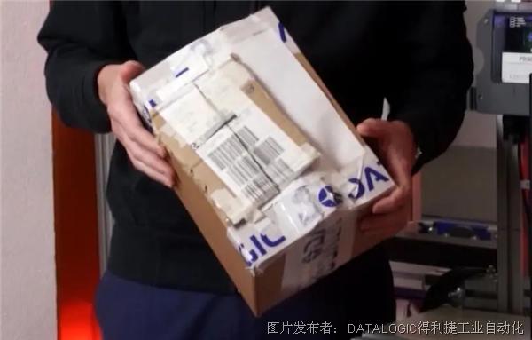

几乎每一个在供应链中运输的包裹都是用条形码来跟踪和追踪的。在监管要求、客户期望或企业内部需求的驱动下,可追溯性对供应链至关重要。因此,保持一个连续的追踪记录是很重要的。在大多数情况下,追踪记录被条形码的“No Reads(未读)”所打断。No Reads(未读)扼杀了追踪系统的效率,并对分拣过程造成了破坏。No Reads(未读)会导致自动化系统变成人工操作,那么您如何防止这种情况的发生?
可追溯性设备中的拍照技术为每一个已读和未读都提供了大量的图像。当未读事件发生时,视觉算法和人工智能可以从这些图像中提取价值。使用这些工具,人工智能可以以自动化的方式确定未读的根本原因。例如,这里显示的标签应被识别为破损的条码分类。
分类破损条码的包裹
人工智能可以自动进行这种分类,同时进行汇总和报告。这是快速帮助了解主要的未读原因并及时确定纠正措施的关键。

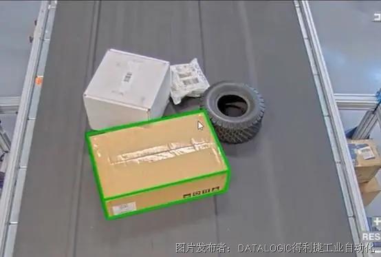

随着不同形状、大小和类型的物品通过电子商务被购买和履行,供应链的应用也变得更加复杂。纸箱和塑料袋并不是唯一在供应链中流动的包装类型。随着电子商务的发展,包裹的形状和尺寸也在增加。大的或不规则形状的、不可被自动分拣的物品需要人工测量、分类和数据收集。一种基于动态视觉检测的新的数据收集系统,称为Mass Flow Detection, 可以使这些大型的、不规则形状的、不可被自动分拣的物品自动化,并消除人工分拣的需要。
视觉系统提供了收集数据和利用数据做更多事情的能力。例如,一个缺少标签的包裹仍然可以通过其形状、颜色或光学特征来识别。视觉系统可以应用算法处理数据,使其能够检测和识别三维的物品。
Mass Flow Detection System可以确定图像是否显示一个不规则形状的物品或多个包裹相碰。该系统为每个物品提供体积数据,使用先进的实时图像分析来识别和分离物品。多个读码器产生数百张图像,这些图像被拼接在一起,提供高分辨率的俯视图。读码器收集每件物品的条码数据,而彩色相机则拍摄每件物品在传送带上运行的多面图。彩色JPEG 图像与一个由三维测量数据创建的边界框一起保存。该图像和边界框提供了物品状况的证明。所有的数据被汇总,形成物品物理特性(尺寸、形状、重量)、可追溯数据(条码)和状况的完整图像。
输送线上物品流量监测
Mass Flow Detection System是一个革命性的系统。该系统消除了目前不适合或不可被自动分拣的物品的尺寸而进行的手工作业。此外,它的高精确度使它获得了合法贸易应用的认证。在客户为其不可被自动分拣的货物提供尺寸数据的应用中,Mass Flow Detection System可以审核货物,以确保货物的准确性,并在货物数据不正确时促进收入恢复。
