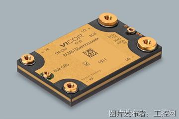

图 1  消除12V电池,需要使牵引电池与12V电池容量相同。将Vicor固态高效率电源模块(BCM 6135)与较小转换器结合使用,您可复制12V电池的电源系统,实质上就是创建一款虚拟电池。
