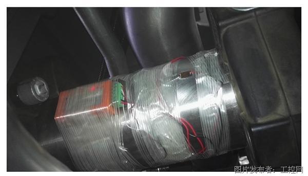

无线扭矩传感器节点检测已广泛应用于能源、汽车、农机、船舶、航天、科研等领域,并协助多家企事业单位完成传动轴检测工作,检测结果安全可靠。

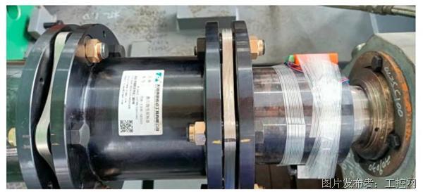

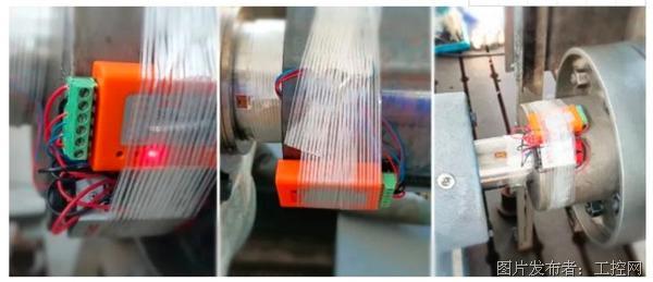

某泵业循环水泵出厂扭矩检测
某泵业热力供水泵扭矩检测

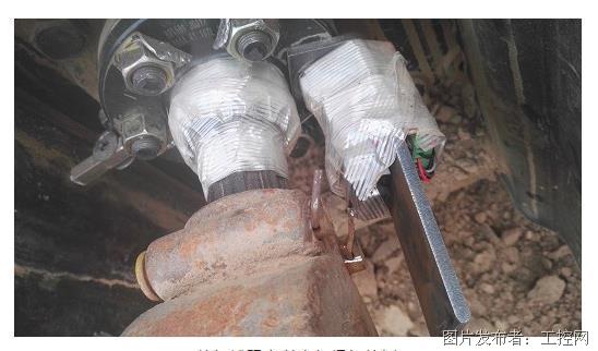

某机车所动力包扭矩检测
某机械研究所农机扭矩检测

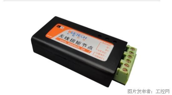

无线扭矩传感器节点
体积小巧,便携式无线扭矩测量;
转速测量范围:3~12000rpm;
应变测试范围:±12000με;
测量系统具有极高测量精度和抗干扰能力;
兼容各种类型桥路传感器,应用于传动轴的扭矩、轴功率测试,特别适合于轴不能截断场合。
