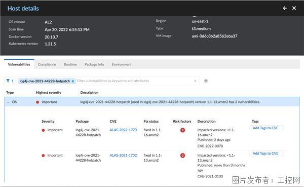

PrismaCloud用户可以在漏洞选项卡下识别受影响的主机。平台会检测热补丁程序包,并对运行漏洞版本的虚拟机发出警报。如要搜索这些漏洞,可以使用相关的Amazon Linux Security   Advisories(ALAS)ID:ALAS-2021-1554、ALAS-2021-1732、ALAS-2022-1580和ALAS-2022-1773。
图片1.png1 Prisma Cloud检测到有漏洞的log4j-cve-2021-44228-hotpatch版本并发出警报
