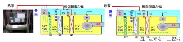

于沉淀中创新,电装融合自身高水平的技能和技术的产品制造能力,将具有创新性的节能想法加以实现。过往生产设备间使用的恒温恒湿空调(21±1℃、55±5%),为保证温湿度空调制热是需要长时间保持运转的,每年因制热所消耗电量68万kWH,而空压机运行时产生高温,热量通过冷却塔排放大气中。以2020年为例,热泵加热用电68万KWH/年,电气等费用51.5万,发热量299万KW,而空压机的发热量(897万KW/年)被排放。

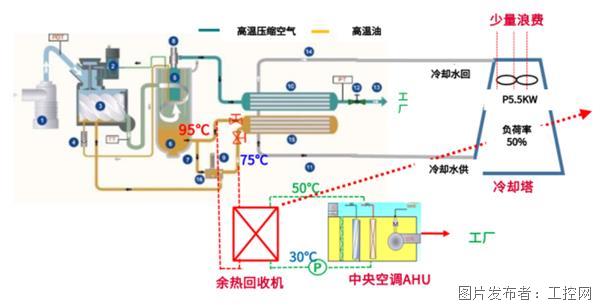

为提高余热利用率,节约用电。电装生产据点通过改造空压机的油路和水路,将空压机高温余热通过交换器变成50℃热水,取代热泵运转。通过以上改造,用1/3的空压机产生的热量(5台110KW)进行预热回收利用改造,热泵系统作为备用系统控制,节能率高达91%。
空压机运行和余热回收利用原理图

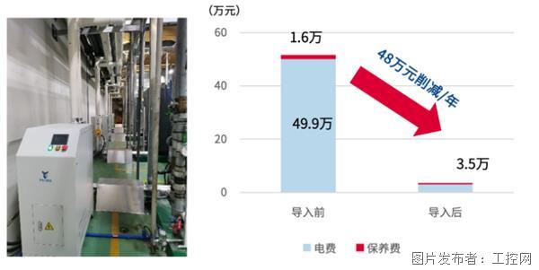

经过上述改造,电费和保养费每年可削减48万元,并减少663吨CO₂的排放,2年即可收回投资。

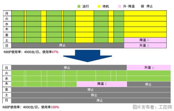

秉承着精益生产,消除所有浪费的生产理念,电装着手于提高能源利用效率,消除浪费的生产改善措施。通过将耗能最大的NB炉设备的生产状态可视化并结合计划进行集中生产,连续运行NB炉,削减待机时间。通过上述消除浪费的节能行动,NB炉的使用率从原本的47%提升至100%。大幅提高能源利用率和员工工作效率,减少工时和待机时间,从而促进实现生产据点的降本增效。
