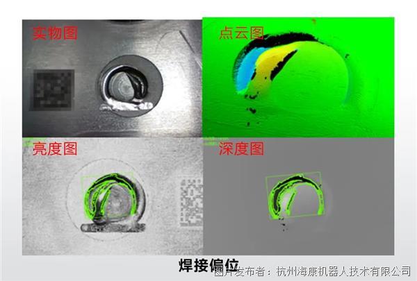

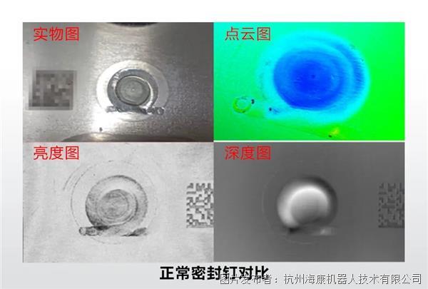

05 密封钉焊接缺陷检测
▍需求
·密封钉焊接后扫描焊痕,检测是否存在爆孔、断焊、针孔、虚焊等
·检测密封圈是否存在偏位
▍挑战
·密封钉焊接缺陷形态丰富,难以界定其形态边缘
·密封圈中存在灰尘、脏污,干扰成像效果
▍方案:MV-DP2060-01H+VM 3D算法平台
▍效果
用图像增强模块对密封钉深度图进行预处理,再通过滤波差分有效识别密封钉焊接缺陷

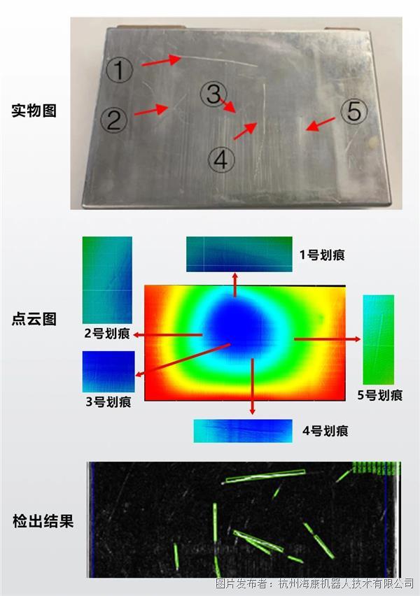

06 方壳电池薄膜前划痕检测
▍需求
·检测电池外壳直径0.3mm,高度0.1mm以上的凹坑和凸起
·检测长10mm,宽1mm,深0.05mm以上的划痕
▍挑战
·划痕种类繁多,细而深的划痕和针孔缺陷容易漏检
·对于外壳表面的擦伤进行误判
▍方案:MV-DP2120-01H+VM 3D算法平台(AI+3D检测)
▍效果
通过VM 3D算法平台中的AI训练和3D深度检测,快速准确地的识别出壳体表面缺陷
