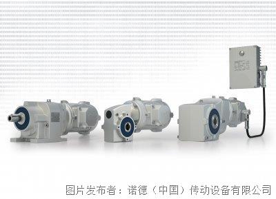

诺德荣获专利的创新DuoDrive减速机具有优异的系统效率。图片来源:诺德传动
饮料行业中用于自动罐装系统的驱动装置必须满足易于清洁、节能运行、高精度定位和低成本运行等各项要求,这正是诺德擅长的专业领域。作为驱动技术领域的创新者,诺德可提供具有高能效、用户友好的即插即用技术,以及光滑表面且使用寿命长的定制化驱动解决方案。
DuoDrive减速电机:高能源效率、低运行成本
诺德获得专利的创新DuoDrive减速电机将IE5+高效同步电机集成到单级斜齿轮减速电机外壳中,系统效率高达92%,是市场上该功率级别中能效较高的产品之一,能在部分负载范围内达到非常高的系统效率。它还能在较大速度范围内保持恒定的电机输出扭矩,从而精简了减速电机型号,降低了运营成本。此外,DuoDrive采用简单的即插即用型调试功能,与其他驱动系统相比,可显著降低总拥有成本(TCO)。并且,它采用了表面光滑的可冲洗和无风扇设计,符合高级别卫生要求,确保更佳的清洁效果。

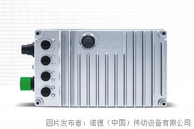

NORDAC ON/ON+是一款紧凑型智能分布式变频器。图片来源:诺德传动
NORDAC ON/ON+: 集成以太网接口的分布式变频器
饮料灌装对分布式变频器技术的要求在不断增加,诺德NORDAC ON/ON+智能变频器可为用户提供更佳的解决方案。其功率范围高达2.2kW, 集成了以太网接口(可根据参数设置ProfiNET、EtherNET IP和EtherCAT), 完全可插拔,设计非常紧凑。这款分布式变频器非常适合集成到饮料罐装和输送系统中,可以节省空间,还省去了集中式变频器所需的大量电机电缆布线。

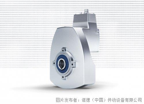

nsd tupH表面处理为饮料行业采用冲洗优化的铸铝外壳中的驱动组件提供优异的仿腐蚀处理。图片来源:诺德传动
nsd tupH表面处理:不锈钢的替代品
nsd tupH表面处理可用于DuoDrive和NORDAC ON/ON+。 由于采用了一种特殊方法,其表面更加耐腐蚀,质地更坚硬,在防腐蚀方面,铝的性能可与不锈钢相媲美。nsd tupH不是涂层,而是一种表面处理方法,它能在基体材料上形成永久性保护层。因此,不会发生脱落或剥落现象。这使得驱动系统易于清洁,并在很大程度上耐酸耐碱,甚至可以使用高压清洁剂或腐蚀性介质。nsd tupH 处理可用于诺德大多数铝制模块化驱动系统。
