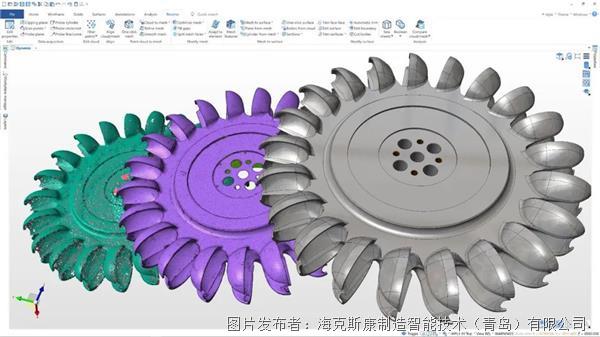

绝对臂获取的点云数据,可通过REcreate软件实现逆向处理和CAD建模,从而完成水轮机设计的改进和优化。REcreate 逆向工程处理软件,专为CAM用户实现简单高效的CAD建开发,能最大程度降低操作的复杂性,用户再也无需在扫描和逆向软件中来回切换。
借助REcreate提供的专业技术,用户可以在软件中直接使用绝对臂对工件进行扫描和触测,并能对获取的点云数据进行过滤和优化,生成精细、光顺的三角网格,进而获取所需的曲线和曲面模型。

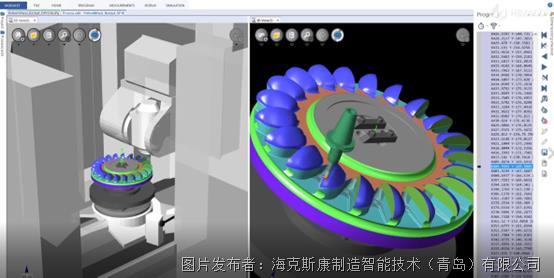

利用REcreate软件生成CAD模型之后,为了最大程度提升水轮机产品性能,海克斯康工业软件也提供了贯穿设计、工艺、制造全过程的仿真验证方案,有效提高了产品品质与加工效率。Cradle CFD软件通过流体仿真,可轻松确认水轮机水流压力影响下的晃动情况;Simufact Additive PBF软件能够预测工件3D打印完成后的变形情况,并能自动优化工艺流程,减少时间和成本消耗;ESPRIT软件进行加工编程和模拟仿真,能够有效优化机床的加工路径;使用NCSIMUL软件,还能对加工G代码进行精确验证和高效优化。

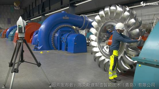

新加工的水轮机工件,尺寸大且不易搬动,可以选用Leica AT500绝对激光跟踪仪,配合反射球和B-Probe Plus手持式测头,在车间现场对工件直接进行测量,从而判断其外观特征和关键尺寸是否符合新的设计要求。
Leica AT500采用内置控制器设计,可由电池供电,轻巧便携且易于安装,并支持IP54防护等级要求,能满足用户在各种复杂环境下的现场测量需求。借助B-Probe plus手持式测头,更可以轻松实现隐藏点的测量,它具备完整的无线测量功能,并具有更广的接收角度,能给用户带来更好现场使用体验。

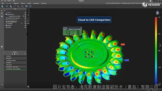

为了验证水轮机表面加工是否设计要求,判断新工件水斗的外形轮廓是否与CAD模型相符,用户还可以使用绝对臂测量机对新工件进行整体扫描,并采用全新一代的便携式检测软件Inspire对测量结果进行专业分析。
Inspire软件具有强大的测量功能和兼容能力,适用于各种便携式测量设备,同时支持接触式测量和激光扫描而无需切换操作界面。Inspire软件界面简洁直观,拥有全面的GD&T形位公差及特征检测功能,扫描数据在与CAD模型进行比对后,还可通过彩色色差图的形式显示,并能输出内容丰富的图形化报告。
