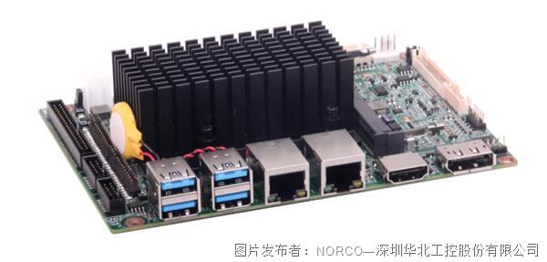

EMB-3112是华北工控基于Intel ® Elkhart Lake平台处理器自主打造的智能物联网主板,具备高性能计算属性、出色的图形性能和丰富的I/O功能接口,适用于楼宇自控、工业互联、能源在线监测等需要实时响应、多重扩展的场景应用。
EMB-3112提供良好的计算与图形处理性能:
支持Intel Atom® x6000E Series系列处理器,兼具更出色的单线程和多线程处理性能;
支持DDR4-3200/2400MHz,支持1*SO-DIMM内存插槽,最大可支持32GB;
支持1*SATA3.0高速存储;
支持1*M.2 M-KEY 2280 NVME PCIeX2/SATA协议(可选)扩展存储容量;
集成Intel超核心显卡,支持1*DP、1*HDMI、1*LVDS显示接口,支持最高4K分辨率。
EMB-3112丰富I/O功能接口设计,支持多重扩展:
支持2*LAN(RTL8111H),4*USB2.0,4*USB3.0,6*COM,以及1*M.2 E-KEY 2230 WIFI/BT,可助力客户实现高速有线/无线网络通讯和多机联网;
支持1*Headphone、1*Mic-In、1*Line-In、1*Line-out、1*5W 双通道功放;
支持8*GPIO、1*CPUFAN(支持调速)、1*PS/2 鼠标键盘可直接用于外部设备扩展。
EMB-3112具备工业级高可靠性,易使用,易维护:
支持看门狗功能,支持AMI UEFI BIOS,支持Windows、Linux操作系统,可以提供更稳定的系统运行环境;
支持DC 12V单电源供电方式,支持在宽温、复杂电磁环境等各种条件下稳定运行;
小体积:146mmx 102mm。
