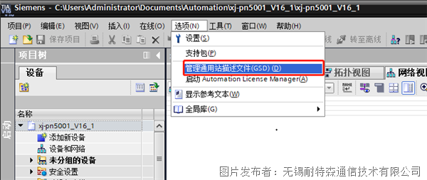

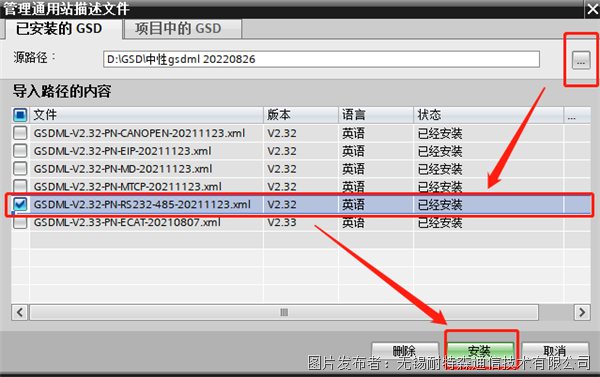

2导入RS232PROFINET网关GSD文件。将RS232PROFINET网关GSD文件拷贝放到任意位置。打开博图建立新项目进入设备和网络在选项中选择管理通用站描述文件,安装GSD文件。
3、搜索GSD文件存放文件夹搜索到GSD后选择安装,等待安装成功;

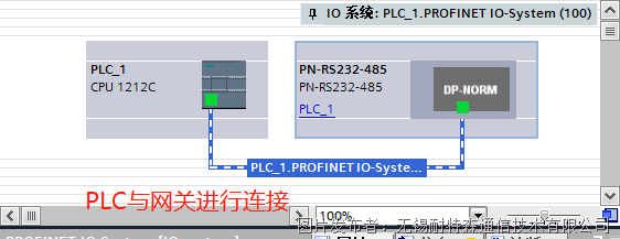

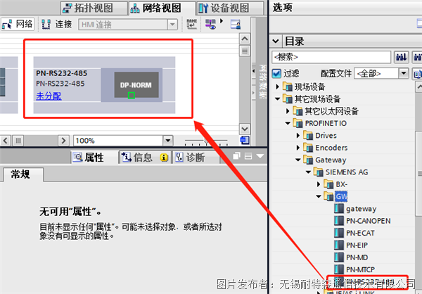

4、安装GSD成功后,打开硬件目录将安装好的GSD文件添加到组态中,RS232PROFINET网关和PLC还没有进行连接处在未分配状态;
5、点击未分配与PLC进行连接后就可以对RS232PROFINET网关的属性进行参数的设定;

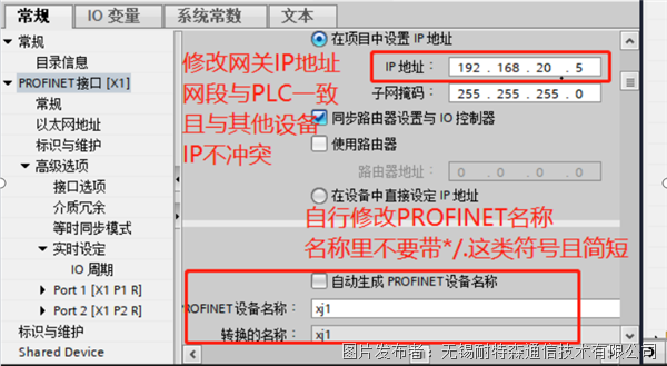

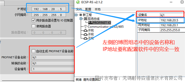

6RS232PROFINET网关属性,修改RS232PROFINET网关的IP地址和PROFINET设备名称(设备名称中不要带*./这类符号)。需要注意的是设置PROFINET设备名称时,不要勾选自动生成PROFINET设备名称;

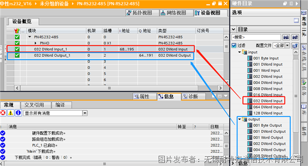

7、添加需要的输入(inptu)、输出(output)字节数。添加字节数根据需求进行添加;

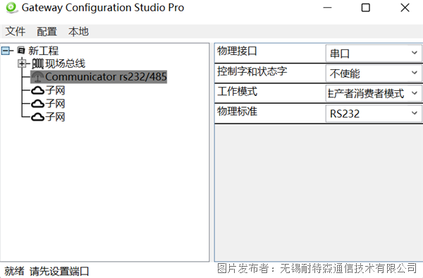

9、打开RS232PROFINET网关配置软件;
10RS232PROFINET网关配置软件中,要设置设备名和IP地址并且与博图的RS232PROFINET网关组态要完全一致。需要注意的是:设备名不要添加/*-这类符号;
11RS232PROFINET网关配置软件中,需要设置工作模式。模式分为两种:一种是主从模式,另外一种是消费者和生产者模式。主从模式需要从站应答方可继续发送指令,生产消费者模式输入与输出互不干扰,本案例用生产者、消费者模式进行配置;

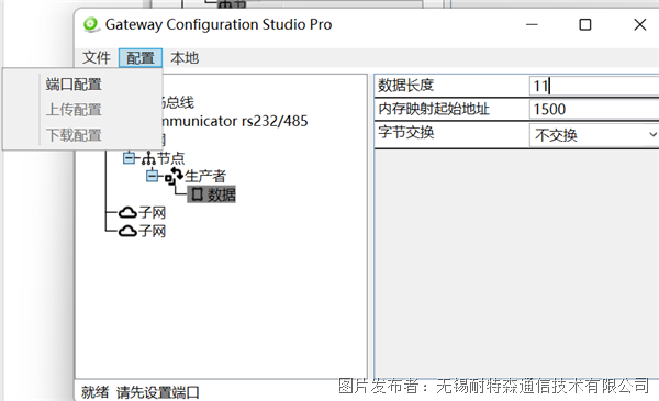

12RS232PROFINET网关配置软件中,根据设备手册修改波特率等参数;节点中添加消费者和生产者数据;
13、如上图显示设备默认波特率有四种,分别问12002400480096008个数据位,1个停止位,无校验,将参数改为和设备一致;

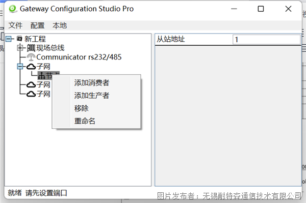

14、添加节点后添加生产者(发送)与消费者(接收);

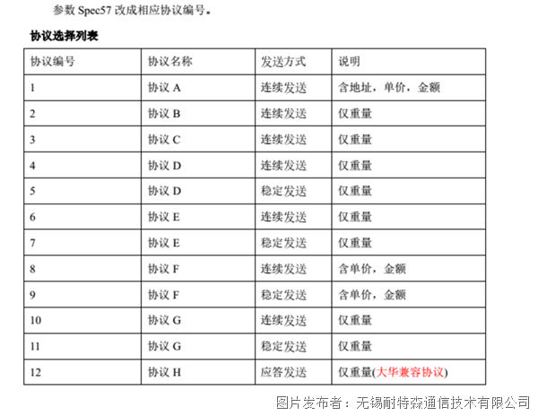

15、本例中232设备有多种协议,每种协议数据长度均不相同,A协议为例,该协议数据共14个节字数据
16、数据的接收长度改为14
