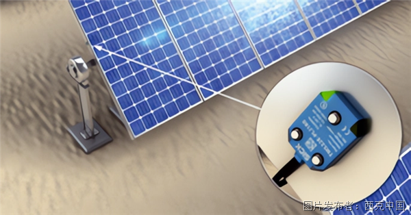

测量光伏板角度:
太阳能自动跟踪系统输出信号驱动电机实现太阳实时跟踪,从而使光板表面与太阳光线垂直,更大限度地接收太阳能量。提高跟踪效率,实现角度自动纠正,有效解决积累的误差随着时间的变化会增大的问题。
