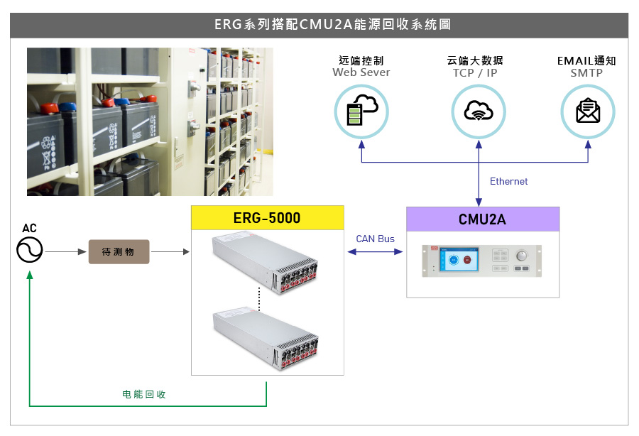

       全球标准电源领航者—明纬,针对全球环保绿能与节能减碳能源议题,开发出能量回收电网型逆变器:ERG-5000系列。该系列适合前端制造、生产电源或电池…等测试相关设备应用,或终端产品、充电桩、储能系统(ESS)以及各类能源应用等终端客户。明纬全新设计的4通道5KW能量回收电网型逆变器,为制造生产老化能源回收与并入室电电网提供完整解决方案。该系列采全数字化控制设计,可搭配已上市的CMU2A智能控制器,进行远程或近端控制面板监控,能源回收节能率可达80%以上。

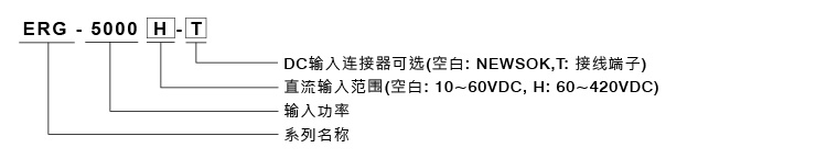

       能源回收逆变器ERG-5000系列因应市场需要,提供2款输入电压机型:Blank type(10~60 VDC)与H type(60~420 VDC),客户可针对不同产业(如:电池检测设备、充电储能系统、充电桩…等)的生产老化节能应用需求做选择。此外,受惠于全数字化设计,输入电压可透过CANbus协议或CMU2A控制器进行定电流或定电压模式自主设定;输出电压与电流亦具备程序化控制功能。另外,ERG-5000系列同时内建多种监控讯号,如: 过温度、市电异常、输入电压异常…等告警功能。为了让用户快速与系统设备进行联机与整合,输入端子可选择标配NEWSOK快接端子或端子台螺丝锁附机型,对客户于选择串接前后端设备或附载需要的连接方式,与治具设计上能更有弹性。
