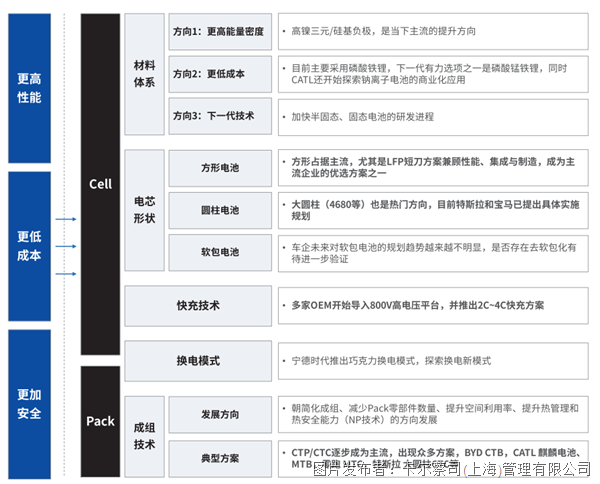

材料从根本上决定着电池性能。通过改进材料提高电池性能、优化电池老化机制、应用新型材料、改变电芯结构是电芯研发的主要方向。而且,往往多策并举,促成电池的升级和创新。
材料体系方面,采用高镍正极、硅基负极、锂金属负极等新型材料体系,提高单体能量密度;或者研制出磷酸锰铁锂,探索钠离子电池的商业化应用,降低成本;或者加快固态电池的研发进程,使电池性能更高,更耐久。
电芯形状方面,方形电池,尤其是LFP短刀兼顾性能、集成与制造,成为主流企业的优选方案之一;大圆柱电池也是热门方向,特斯拉和宝马均已提出具体的实施规划。
快充技术方面,多家主机厂联合电池企业推出2C~4C快充方案。这就需要电池企业从电池材料(尤其是负极材料的选择和微观结构的设计)、电极设计等出发,降低内阻、加强散热,提高电池的倍率性能。
▲ 动力电池的技术趋势 来源:《纤毫毕现,追根溯源–探索电池高效生产 打造高品质电池的奥秘》白皮书

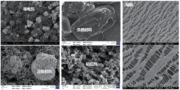

电子显微镜于1931年问世,使用电子束放大物体,最大可放大高达300万倍,达到纳米级分辨率。由于电子显微镜具备更高的分辨率,在电池研发中,搭配不同的探头,可以得到多维度的信息(成分、表征信息,粒度尺寸,配料占比等),实现对正负极材料、导电剂、粘结剂及隔膜等更微观结构的检测(观察材料的形貌、分布状态、粒径大小、存在的缺陷等)。
▲ 电池正负极材料、导电剂、粘结剂、隔膜SEM图 来源:蔡司(使用蔡司电子显微镜测试)
由于具备高分辨率,扫描电子显微镜(SEM) 能清楚地反映和记录材料的表面形貌特征,因此成为表征材料形貌最为便捷的手段之一。

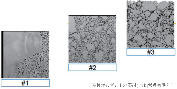

尽管2D平面检测简单且有效,但有时可能会出现偏差。3D成像为研发人员提供了更为直观的检测结果,提高了电池的研发效率和性能。

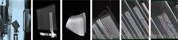

其中,X射线显微镜技术如蔡司的Xradia Versa系列,可以实现电池内部的高分辨率3D无损成像,分辨电极颗粒与孔隙、隔膜与空气等,可以大大简化流程,节省时间。
▲ 电池内部高分辨率成像(扫描完整样品 - 选择感兴趣区域 - 放大并进行高分辨率成像)来源:蔡司(使用蔡司 Xradia Versa 系列 X 射线显微镜测试)
