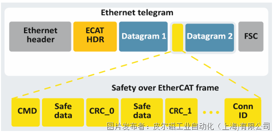

     安全数据作为容器嵌入到标准过程数据中,并结合了其他额外数据来保证其完整性。在每个安全周期中,FSoE主站和FSoE从站之间的安全连接被全面监视。每个FSoE帧传输的安全帧校验、连接ID和看门狗时间都将被检查。
- FSoE帧 (安全容器) 嵌入周期性通信的过程数据 -

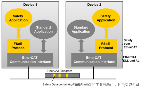

     FSoE的软件架构如下图所示。FSoE协议是在EtherCAT通讯接口上的应用层通讯协议,其基础仍然是标准EtherCAT。“安全容器” 可通过现场总线系统、以太网,或其它类似技术传输,而物理介质可以是铜缆、光纤,甚至是无线。
- 软件架构 -

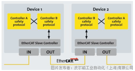

     FSoE使用的是主站/从站的通讯模型,FSoE的EtherCAT从站可以按照功能分为FSoE主站和FSoE从站。FSoE设备之间的连接可以通过EtherCAT网络配置建立联系。FSoE的数据交换仅限于在已配置好的FSoE主站/FSoE从站之间进行。
- PNOZ m EF EtherCAT FSoE 支持系统架构 -
     如上图所示,具有EtherCAT接口的非安全相关控制系统(标准PLC)作为EtherCAT主站,可以支持EtherCAT网络中FSoE设备的使用。集成PNOZ m EF EtherCAT FSoE模块的PNOZ multi2 控制系统作为FSoE主站设备,集成在作为EtherCAT从站设备的FSoE设备中。
- PNOZ m EF EtherCAT FSoE 的网络特性 -
     如上图,凭借PNOZ m EF EtherCAT FSoE模块,PNOZ multi2在FSoE网络中,可以实现安全功能与标准功能在同一网络上并行传输。一个FSoE网络中可能有多个FSoE安全主站,这使得 “主-主”通信成为可能,工厂互联也变得易于实施。
