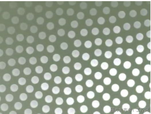

一个直径近半米的喷淋盘上,均匀地分布着几千个细小的圆孔,反应气体正是通过这些小孔进入反应腔体,在射频作用下形成均匀分布的等离子体。为了保证化学气体均匀地进入反应腔体,喷淋盘表面每一个圆孔的直径、内壁都要经得起检验。

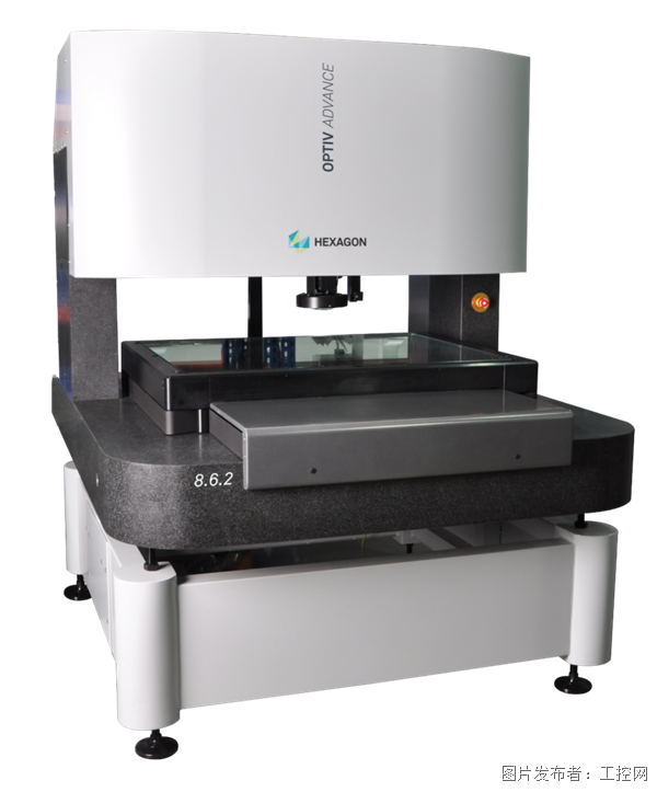

配置OPTIV Advance 8.6.2+ METUS,满足平面几何尺寸快速测量;
自动变焦镜头提供足够的光学放大倍率,小孔细节轻松展示;
同轴光、轮廓光、6环8区表面环形光,多种光源配合,同时满足圆柱通孔,锥形孔上下端面圆检测要求;

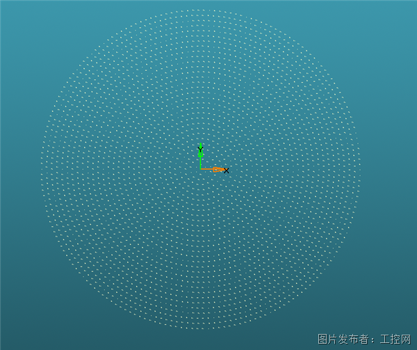

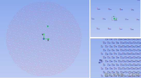

导入DXF图纸编程,批量导入测量要素,编程简单高效;
报表摘要功能,结合二次编辑图片功能,快速定位、复测;

导入DXF图档,在模型窗口快速编程
CAD图形:直观显示小孔测量要素
