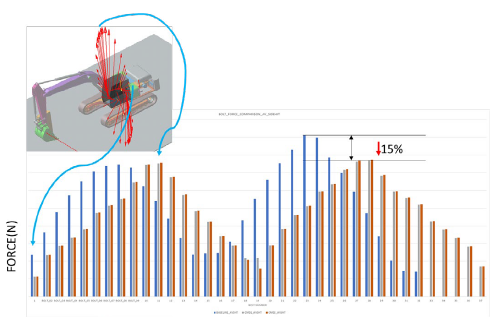

Adams运用了多体动力学的方法,首先使用约束、衬套、驱动及力对两种挖掘机进行建模,为了更准确的接近物理样机,模型包含了所有结构件及惯性载荷。活塞杆端和销轴使用了直线副,其他销轴使用了旋转副,转动轴承螺栓用衬套模拟,并在履带与地面及铲斗与地面设置了接触,使用脚本进行仿真,进而获取真实的运动。
根据测试及经验,团队确定了两种载荷工况。一种是转动-碰撞,能够产生侧向载荷;一种是释放-抓取,能够产生纵向载荷。这两种工况能够对转动轴承产生最极端的载荷,进而传递到轴承螺栓上。
在转动-碰撞工况,将转动马达的力矩作为输入,在转动速度作用下铲斗将会与固定块产生撞击,从而在转动轴承处产生极大的力及力矩。在释放-抓取工况,施加了惯性力,使用驱动对油缸进行加载,从原始位置开始,直到斗杆伸展到最大位置并停止,然后在重力作用下释放。

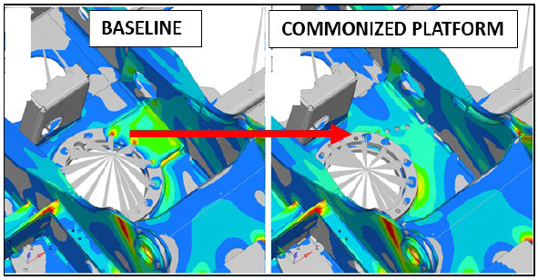

原始的转动轴承有32个螺栓,新的设计有37个,虽然增加了螺栓的数量,但是新的设计减重35kg。在多体模型中,允许螺栓是不等间距的,能够减少螺栓的最大载荷,在撞击下载荷分配更加均匀,这点保证了设计优化。
当获取到螺栓处的载荷后,将被施加到主车架的有限元模中,对比基础模型及通用化平台的应力水平,结果表示重新布置的螺栓在两种工况下都能够减少特定区域的应力集中。
