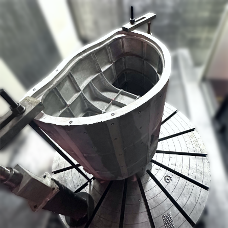

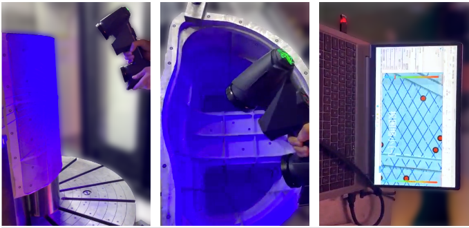

该工件是不规则的筒体铸件,内部结构复杂。因表面差异大,使用传统方法测量后,还需要控制机床不断试切来确认,导致加工效率低。此外,针对曲面、遮挡面等位置难以测量,又易造成加工余量不足或加工不到等问题。
▲异形筒体铸件
用户希望通过一种更便捷高效的测量方法,确保工件有均匀合理的加工盈余量,并以机床坐标系下的加工模型生成精准刀路。
解决方案

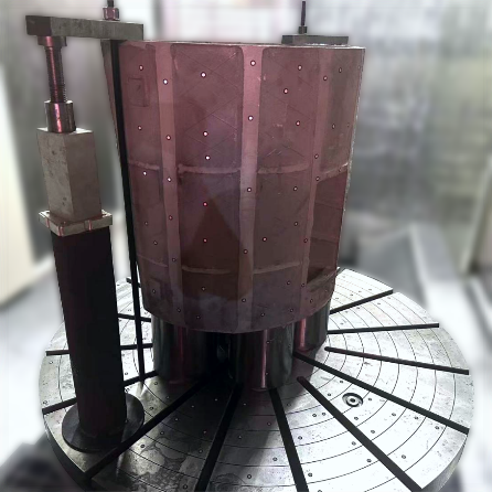

将工件仿照加工中心的状态固定,使用AtlaScan 3D扫描仪进行扫描,同时获取铸件及机床平面的完整3D数据。通过与数模对比确定加工余量,再通过坐标系移动对齐,便可得到机床加工定位模型,继而生成加工刀路。
ØStep1:使用AtlaScan设备一次性扫描机床上的待加工铸件和机床平面(作为加工定位基准)。AtlaScan扫描速率高达400万次测量/秒,可以极速获取表面3D数据,即使如内部的边楞、拐角等难点部位数据表现也都精准、细腻。

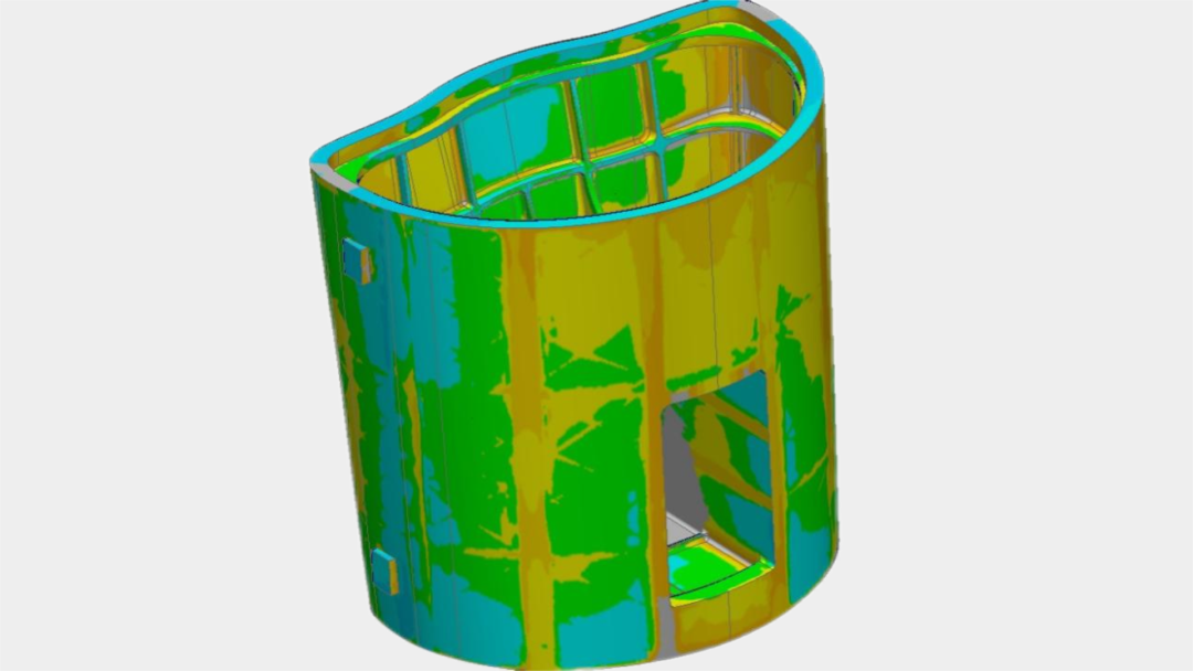

ØStep2:将扫描数据和数模导入软件中进行拟合,得到完整的彩色偏差图,根据加工要求进行调整确定加工余量。(该状态为数模坐标系)

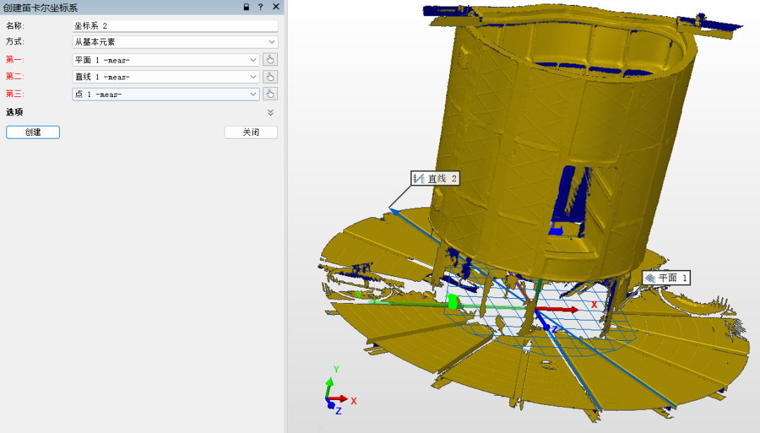

ØStep3:以机床平面及导槽点云特征为基础创建坐标系,将整体扫描数据移动至机床坐标系下。

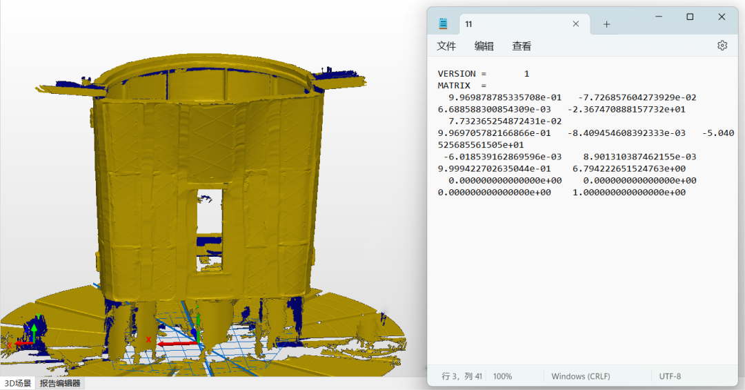

ØStep4:合并Step2和Step3数据,导出移动矩阵,并利用该移动矩阵,将工件数模进行移动对齐(即由数模坐标系移至机床坐标系下),得到理想的机床加工模型,最后可导入至产品设计和加工软件中生成加工刀路。
