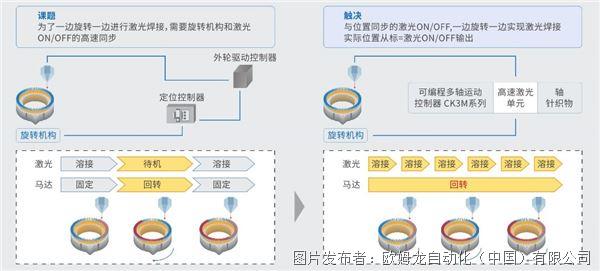

课题
1、激光源成本高 ,期望通过多个激光头实现分裂激光束以提升产能,可由于多激光头个体差异需要的精度不同,导致设备生产时容易造成材料浪费。
2、为了找到准确的激光触发时机,设备调试时必须反复尝试验证,耗费大量工时。
解决方案

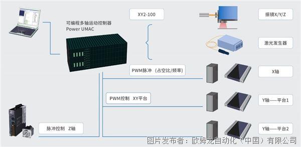

■ 连续不停顿 SC 电机 coil 焊接,实现“振镜”、“激光”、“平台”三方位 0 抖动同步控制。
■ 使用 TCR 功能(Table Based Compare)能够轻松地通过激光轨迹“距离”设定激光触发时机,从而实现更高精度的激光开关控制,无需在现场即可完成调试验证,省人工、省工时。
系统配置
实现价值
■效率:0.4 秒/Connector,提升至原来 2 倍。
■精度:实现>100μs 的高速高精度激光加工。
