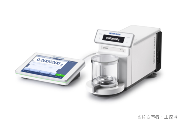

其中配料取样和分金称量步骤,都会使用到实验室天平。尤其在分金步骤中,由于分金所得金粒质量十分微小,而黄金又十分昂贵,为了保证结果的准确性,我们建议使用至少百万分位天平,甚至千万分位天平进行称量。
在《中华人民共和国有色金属行业标准 YS/T 1230.2 阳极铜化学分析方法 第2部分》中明确写道:分金后的金粒称量要使用可读性位0.0001mg的天平,即一台千万分之一天平

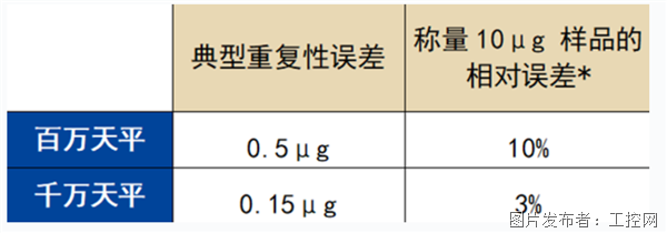

究竟为何如此呢?假设分金粒质量大约为 10μg,让我们来简单看一下不同天平的表现:
*表格中为理论值
表中为仅将随机误差作为误差来源时的理论值,而实际上称量时不仅伴随有其他系统误差,并且环境的影响还可能将误差成倍放大。由此可见选择使用千万分位超微量天平进行铜化工中的火试金,是比较恰当的。毕竟我们要测定的是成吨的矿石中几克黄金的重量。

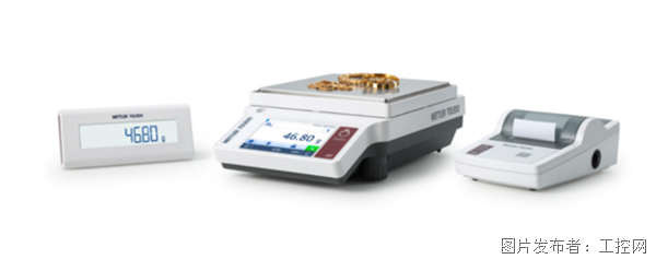

梅特勒托利多珠宝天平JET系列配有全自动内部校正功能,保持天平日常性能可靠。LFT 符合贸易结算,助力诚实交易。
