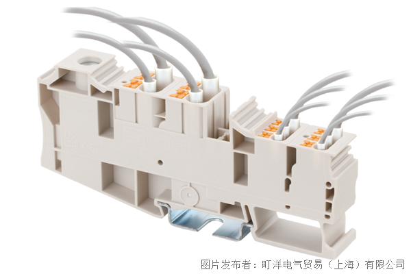

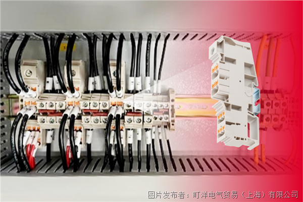

针对客户在电柜布线中遇到的空间与线径兼容挑战,町洋团队基于 DKD 系列导轨端子,打造出一套“高密度、高兼容、高稳定”的连接优化方案。该方案通过纵向走线结构、模块化设计与多规格跨接能力,显著提升布线灵活性与空间利用率。
DKD - P001 分线端子五大技术优势:
结构紧凑
节省端子排宽度,释放柜内可用空间。
安装灵活
模块化结构,支持多种分线组合方式。
线径通用
兼容 DK2.5N 至 DK35N 等多种线径端子。
布局创新
纵向分线结构,区别于传统横向布局。
稳定可靠
适用于高负载、长周期连续运行场景。
自 2023 年初起,町洋与客户技术及采购团队进行了多轮技术研讨与测试验证,最终选定 DKD - P001 分线端子作为替代解决方案。该型号不仅满足布线灵活性的要求,同时支持 4 到 16 个接触点,实现节省空间的电位分配,确保结构紧凑、接线高效
