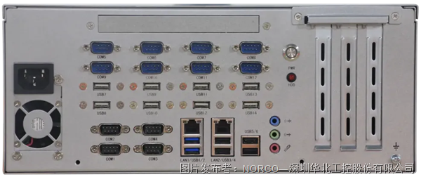

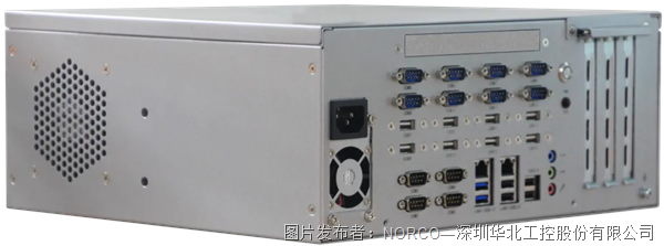

华北工控RPC-201FT采用飞腾平台处理器和其他国产组件,并与国产操作系统深度适配,实现了高度自主化,丰富功能接口配置,并严格按照工业级标准打造,满足信创行业嵌入式工控机应用在高性能计算、实时响应、大内存、丰富扩展、高安全性和环境适应性等方面的技术诉求。
# 出色的数据处理能力
RPC-201FT支持飞腾D2000处理器,可集成8个FTC663处理器核,兼容64位ARMV8指令集并支持ARM64和ARM32两种执行模式,支持单精度、双精度浮点运算指令和ASIMD处理指令,CPU运算能力出色。
板载2*UDIMM内存插槽,支持DDR4-3200MHz,最大容量可达64GB。并支持3*SATA 3.0、1*Mini-PCIe(支持MSATA)实现高速缓存。
整机提供1*PCIe x16插槽,满足大显卡的机械安装和数字信号实时响应与处理需求。
多网口、丰富IO接口配置
RPC-201FT支持2*千兆RJ45网口、12*USB2.0、4*USB3.0接口实现多个智能设备的互联互通,以及9*RS232、3*RS485/232串口,可以实现长/短距离更高速率数据传输与处理;
支持1*Mic、1*Head Phone、1*Line IN音频接口;
支持2*PCIe x16插槽(PCIe 8X信号)、1*LPC、2*I2C、1*CPUFAN、1*SYSFAN接口,满足更多外设接入的产品需求。
#高安全性和工业级可靠性
RPC-201FT搭载飞腾平台处理器,使用百敖UEFI BIOS,适配UOS 20、Kylin V10国产操作系统,实现了更高水平的自主可控,可以提供更安全开源的系统运行环境;
支持PSPA 1.0安全规范,集成系统级安全机制包括多种密码加速引擎、可信执行环境、安全存储、固件管理、硬件漏洞免疫、抗物理攻击等,支持基于域隔离的安全机制,集成ROM作为可信启动根,提供增强的安全特性;
采用主动散热设计,支持AC 220V电源供电,可以提供更高能效。满足-20℃~70℃宽温作业要求,并具备抗震、防尘、防潮、抗电磁干扰等坚固耐用特性,适用于各种复杂应用环境;
尺寸为350mm x 330mm x 137.8mm,小体积,易于部署。
