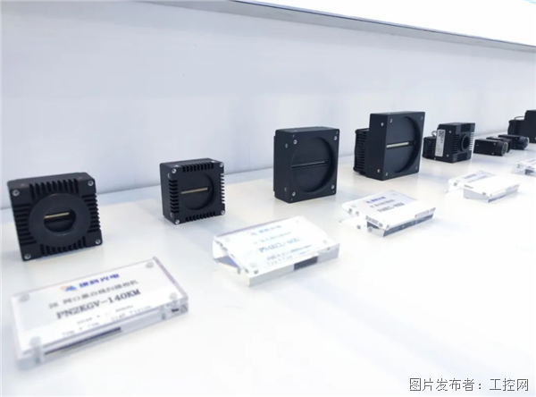

1、2.5D线阵光度立体成像系统
成像算法强大:快速输出算法结果图,全方位呈现各类瑕疵形态
图像处理流畅:相机硬件内置算法,实时计算,延迟低至μs级。
硬件性能卓越:搭配埃科自研高性能4K/8K线阵相机,满足生产现场高节拍的检测要求。
光路设计丰富:多分区打光,高度还原缺陷细节,满足多样化场景需求
埃科2.5D线阵光度立体成像系统广泛适用于锂电池外观缺陷检测。

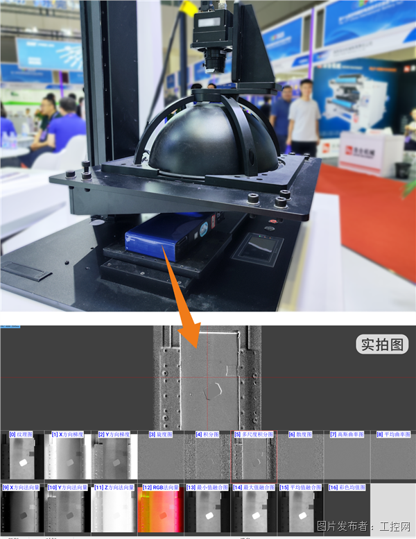

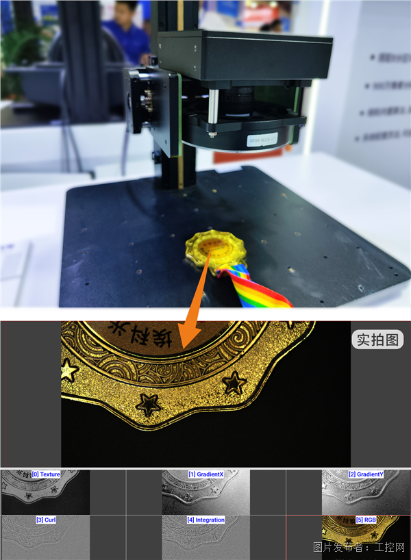

2、2.5D面阵光度立体成像系统
成像算法强大:快速输出算法结果图,全方位呈现各类瑕疵形态。
高帧率检测:相机硬件内置算法,实时计算,最高帧率可达12fps。
独创真彩算法:可搭配RGB光源输出真彩色算法结果图,还原颜色缺陷。
节省占位空间:一台机器可同时检测表面瑕疵和颜色缺陷,节省检测工位、提高检测效率
埃科2.5D面阵光度立体成像系统广泛适用于锂电池铝壳焊道检测、电池外观缺陷检测等。

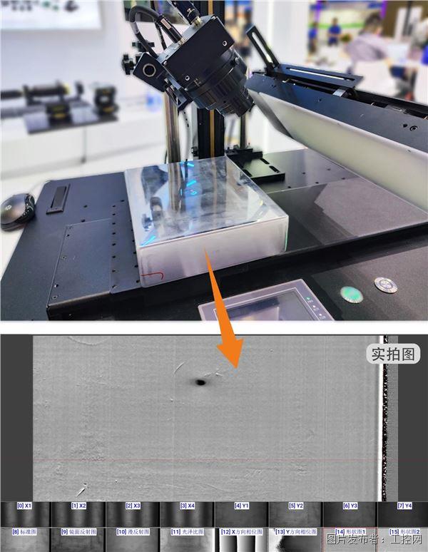

3、2.5D相位偏折成像系统
成像算法强大:单次采图可获得多种缺陷信息,可去除背景和表面颜色、反光影响。
高速频闪光源:高速条纹光源循环显示8张横竖条纹图案。
系统配置灵活:成套系统包含相机、光源及控制器,可选配镜头和其他组件。
埃科相位偏折成像系统广泛适用于电池铝壳表面等高反光物体的缺陷检测。

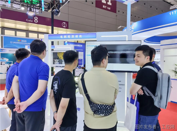

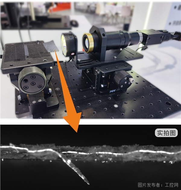

4、毛刺检测单元相机
产品类型多样:三款相机可选择,分辨率280万/1200万/2500万,提供多种数据接口,适配不同幅面检测。
超高帧率测量:满分辨率下最高帧率可达409fps,动态锁定高清图像,满足锂电生产高效高质需求。
自动ROI功能:开启后自动追踪毛刺,精准对位,让极片始终位于图像中心,提升检测效率。
高效功能集成:还支持拼图输出、信号合并、相机延迟曝光等功能,轻松实现高效视觉应用。
埃科毛刺检测相机适用于检测端面毛刺、平面毛刺,实现高速产线在线全检。
