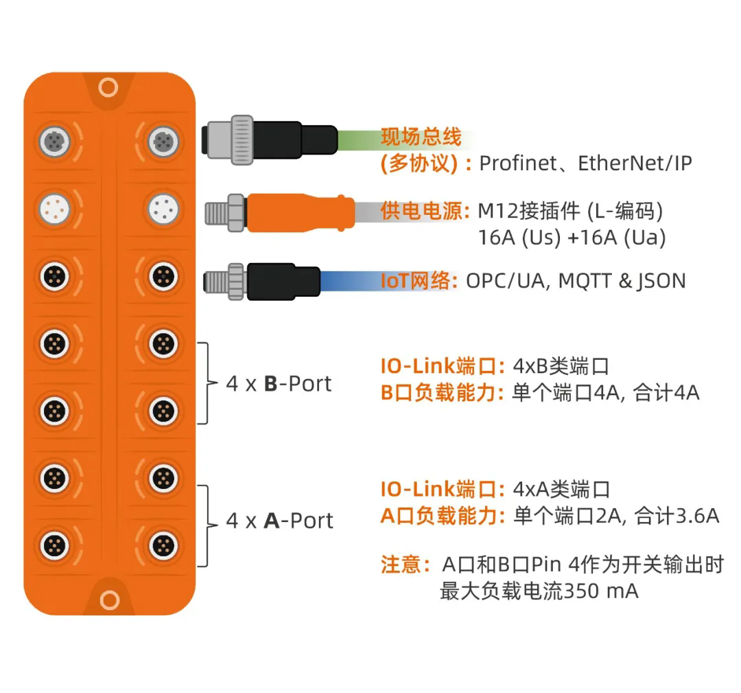

支持多协议通信,兼容 PROFINET 和 EtherNet/IP
集成的多协议通信大大减少了客户所需备件种类。由于兼容 PROFINET 和 EtherNet/IP,单一 IO-Link 主站可用于不同控制网络,降低复杂性和库存成本。

菊花链功能
标准化的 M12 连接技术,让电源、现场总线和IIoT通信的菊花链连接变得简单。这意味着布线工作量减少,集成更简便,成本大幅节省。在大型系统或空间受限区域,此功能优势显著。
