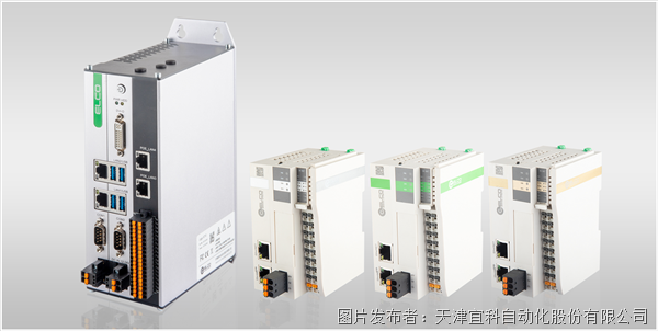

控制器产品可分为X7系列X86架构的高级运动控制器、X3系列运动控制器、X1系列中型PLC和X0系列小型PLC,可满足行业内由高到低的各种控制需求。
在现场网络通讯方面,宜科控制器产品支持ModbusTCP、OPC UA、Socket和Codesys标签等多种通讯方式,同时也支持基于RS485/RS232的ModbusRTU/自定义通讯,也可支持CAN总线,支持CANopen协议,对各类设备都有很强的兼容性,可方便快捷的与各类现场设备进行对接,也可实现与各种设备系统间快速建立稳定的网络通讯。
在运动控制方面,支持EtherCAT、Profinet总线和脉冲轴控等方式,可以满足各种场景下的运动控制需求。EC总线的轴控能力,最快支持0.5ms的总线更新周期,最大可以达到256根EC总线轴的控制力。同时X1,X3,X7PLC能够支持多种高级运动控制,如电子凸轮/电子齿轮。X3与X7能够支持CNC代码控制轴运动,也可以使用轴组功能简单方便的配置多种机器人模型,极大的减少编程时间。
在高精度和高响应性的装配、切割、焊接、搬运、拆垛码垛、涂装和分拣等生产工艺应用上宜科可以提供高性能的运动控制器产品解决方案。丰富的IO扩展模块品类以及其强大的背板IO和远程IO的扩展能力,使其可以满足大型的流程化生产产线对IO逻辑的控制需求。

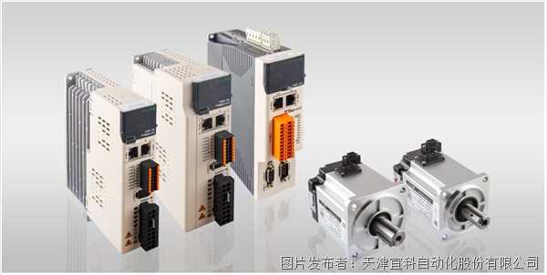

宜科伺服驱动器产品可分为SA和SC两大系列。
SA为经济性,SC为标准型。全系列包含220V和380V两种供电方式,包含EtherCAT总线、Profinet总线和脉冲三种控制方式。其中EtherCAT总线类型覆盖功率段为0.1KW-7.5KW,脉冲控制类型覆盖功率段为0.1KW-3KW,PN总线类型覆盖功率段为0.1KW-7.5KW。、
宜科高性能伺服产品与自主研发的高性能控制器紧密衔接形成全方位的自动化制造解决方案。在技术革新飞速进行的道路上占有一定的解决方案优势,不断地在各个细分领域生根发芽。

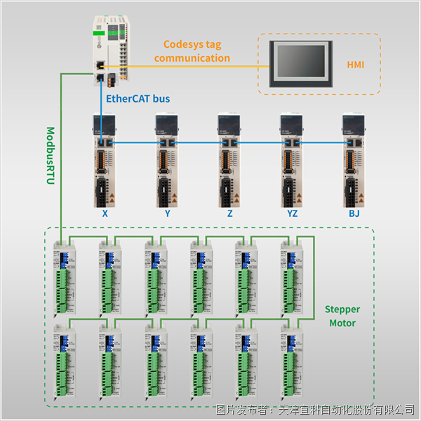

方案配置包含一个X1系列PLC和5套SA系列伺服,配置如下图所示。
宜科产品方案配置

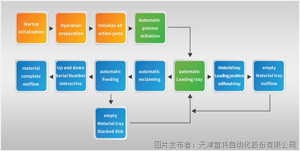

设备运行控制原理

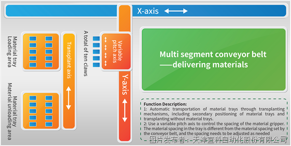

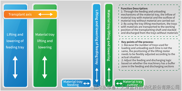

设备结构简图-主要流程部分
设备结构简图-料盘移栽流程部分

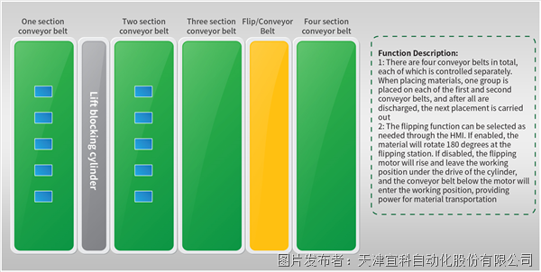

设备结构简图-传送带输送流程部分
