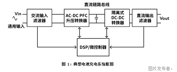

图 1 显示了典型电池充电系统的框图。在前端,来自市电的输入电压经滤波后,通过功率因数校正 (PFC) 电路转换为直流电压。该系统的第二级由 DC-DC 转换和恒压/恒流控制功能组成,用以提供所需的充电输出。
许多设计利用微控制器对充电器进行编程,以提供不同的电池电压和电流能力。

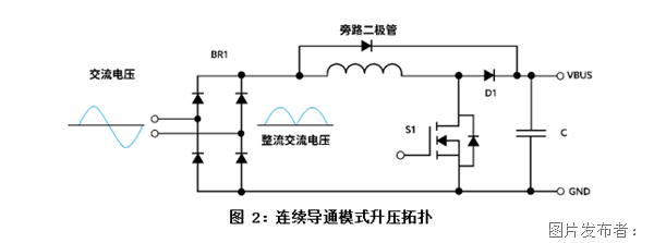

连续导通模式升压拓扑(图 2)是最简单且成本最低的 PFC 拓扑,它由输入 EMI 滤波器、桥式整流器、升压电感器、升压 FET 和升压二极管组成。
使用固定频率平均模式控制器,例如安森美的 NCP1654 和 NCP1655 CCM PFC 控制器,可以实现更高的 PFC 和更低的总谐波失真 (THD) 水平。这些器件极大地简化了 PFC 的实现,有效减少了外部元件的数量,同时集成了输入功率失控箝位电路等多种安全特性。
对于更高功率的应用,安森美的 FAN9672 和 FAN9673 PFC 控制器是不错的选择。碳化硅 (SiC) 在充电应用中具有显著优势,包括低开关损耗和高工作频率。因此,在 PFC 设计中建议使用 SiC 升压二极管。在 2KW 至 6.6KW 的高功率应用中,输入桥的损耗明显更高,通过用 Si MOSFET 或 SiC MOSFET 等有源开关代替二极管,可以降低这些损耗。

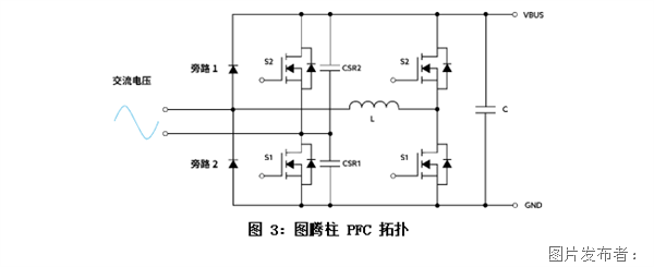

其他常见的拓扑包括半无桥 PFC 和图腾柱 PFC (TPFC),它们消除了桥式整流器,并且损耗更低。TPFC(图 3)由 EMI 滤波器、升压电感器、高频半桥、低频半桥、双通道栅极驱动器和固定频率 TPFC 控制器组成。
TPFC 电路的高频桥臂要求功率开关中集成具有低反向恢复时间的二极管,SiC 和 GaN 功率开关均适合此级。安森美建议,对于 600W 至 1.2KW 的功率水平,使用集成栅极驱动器的 GaN,而对于 1.5KW 至 6.6KW 的应用,则使用 SiC FET。集成 SiC 二极管的 IGBT 可用于 20-40KHz 的较高频率应用。电路的低频桥臂可以使用低 RDS(on) 超级结 MOSFET 或低 VCE(SAT) IGBT。对于更高功率(4.0 KW 至 6.6KW)的应用,设计人员应考虑采用交错式 TPFC 拓扑。
安森美 650V EliteSiC MOSFET 为 TPFC 设计的高频桥臂提供了一系列选择。对于 3.0kW 应用,可以考虑使用 NTH4L032N65M3S。对于高达 6.6kW 的应用,NTH4L015N65M2 和 NTH4L023N065M3S 是不错的选择。对于 TPFC 电路的低频桥臂,NTHL017N60S5 器件是一个合适的选择。

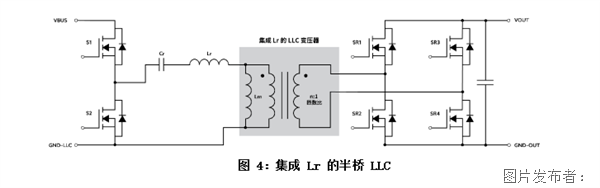

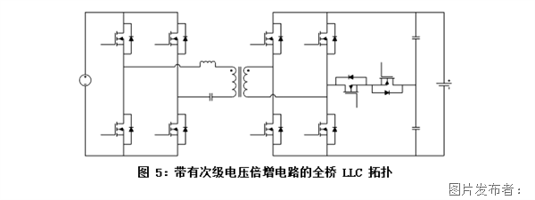

带有次级侧同步桥式整流器的半桥 LLC 拓扑(图 4)非常适合 600W 至 3.0KW 的充电器应用。根据功率水平的不同,可以使用 GAN 功率开关(NCP58921,600W 至 1.0KW)或 SiC MOSFET(2KW 和 3.0KW)。对于更高功率水平(4.0KW 至 6.6KW)的应用,设计人员应考虑采用全桥 LLC(图 5)或交错式 LLC 拓扑。
设计人员可以选择将 NTBL032N65M3S 或 NTBL023N065M3S EliteSiC MOSFET 用于初级侧半桥,而对于次级侧同步整流器,可以选用 80-50V PowerTrench® MOSFET(例如 NTBL0D8N08X 和 NTBL4D0N15MC)。

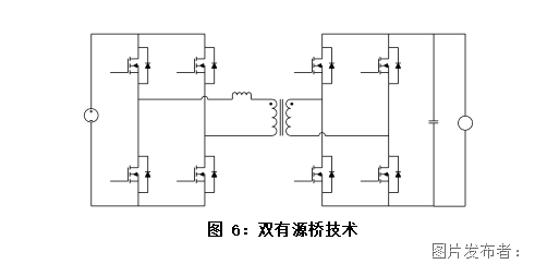

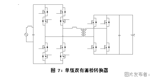

乘坐式割草机、叉车和电动自行车等应用可能需要功率水平介于 6.6KW 至 11.0KW 之间的双有源桥 (DAB) 充电解决方案。双有源桥拓扑(图 6)适用于 6.0KW 至 30.0KW 的应用,并且可以将多个 6.0KW 充电器并联使用来支持 12.0KW 至 30KW 的应用。
根据应用的具体要求,设计人员可以采用不同形式的双有源桥拓扑。对于采用 120-347V 单相交流输入电压的工业充电器,可以使用单级双有源桥拓扑(图 7),而对于功率水平在 4.0KW 至 11.0KW 的应用,则需要采用三相双有源桥,其初级拓扑中使用双向交流开关,次级拓扑中使用全桥。
安森美的产品组合中包括适用于双向开关应用的 650-750V Elite SiC MOSFET 和 iGaN HEMT 器件。NTBL032N65M3S 和 NTBL023N65M3S EliteSiC MOSFET 建议用于初级双向开关,iGaN 技术同样也适用。
