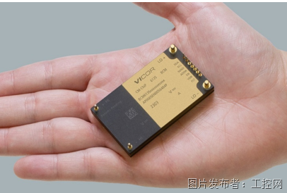

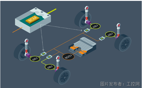

图 1宏发通过结合 48V 电源架构和高密度电源模块,设计了市场上最小、最轻的主动悬架系统。4个Vicor 固定比率 BCM6135 800V-48V DC-DC BCM® 母线转换器用于将高压转换为48V,并将电力输送至每个车轮。BCM6135具备双向转换功能,提供业界最快的 DC-DC转换器瞬态响应。在直接连接至DC-DC转换器时,其对称开关速率可实现最佳的能量回收。
作为一家专注于汽车电源管理与配电的企业,宏发的继电器正在推动全新的 48V 区域架构发展。宏发携手Vicor,集成了一款固定比率800V-48V DC-DC转换器电源模块,该模块与传感器、机电执行器及复杂软件协同运行,以实现车辆悬架的实时调整。这一合作成果令人瞩目,主动悬架系统不仅体积最小,几乎仅为最接近竞争对手的一半,还具备业界最快的电源转换瞬态响应。

Vicor固定比率800V至48V DC-DC BCM® 母线转换器本身具有双向转换功能,提供业界最快的 DC-DC转换器拓扑瞬态响应(800万安培/秒)。BCM提供对称的双向转换性能,可在相同功率水平下实现降压或升压转换。其先进的平面封装不仅简化了热管理系统设计,还进一步减少了整体尺寸和重量。
通过双向电源转换器将主动悬架直接连接至主电池,可实现最佳能量回收。与弹簧的能量吸收与释放机制相似,主动悬架采用能量回收减震器收集动能,并将其回馈至电池。
