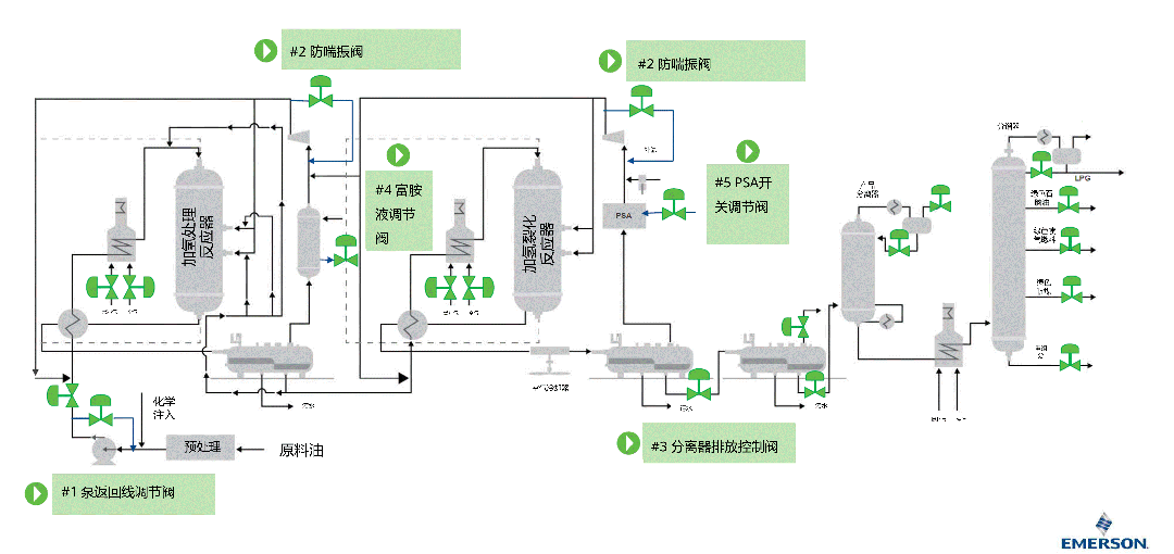

目前有多种ASTM认证的生产SAF的技术路径,其中应用最多的是酯和脂肪酸加氢(HEFA)路线。
HEFA工艺路线
调节阀挑战及费希尔解决方案
调节阀做为终端控制原件,在工艺各个单元的控制仪表中起着至关重要的作用。选择合适、可靠的调节阀,是保证整个装置成功运行、减少故障停车时间、提升最终产品的收率和转化率的核心一环。

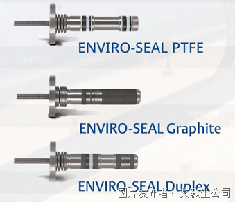

氢气在整个工艺过程中有很多应用,但氢气分子小,易逸散。此外,反应后的气体组分中含有硫化氢和二氧化碳等多种混合物,若密封不当会对环境造成影响。费希尔(Fisher)提供环保密封填料满足环保和密封要求,该填料取得TA LUFT认证,且满足ISO 15848标准。
Enviro-SealTM环保密封填料

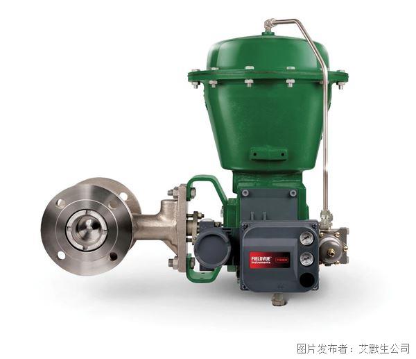

在原料预处理单元,介质相对粘稠,具有腐蚀性,可以考虑旋转阀来应对这种工况。比如费希尔V500系列调节阀,适合用于控制侵蚀性流体等难以处理的流体场合,阀门采用流线型流道、坚固耐用的金属阀内件及自对中阀座设计,使其在侵蚀性工况下依然具有出色的性能和很长的使用寿命。
费希尔V500系列调节阀

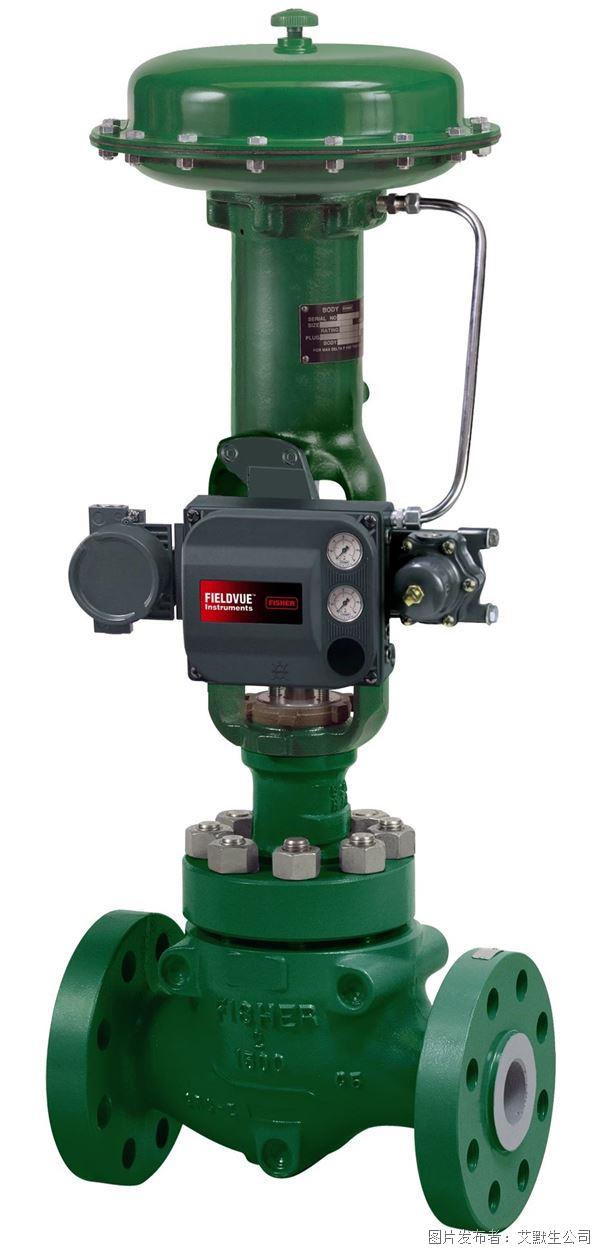

生物航煤的原料比化石原料的组分更广泛复杂,反应产物中有氯离子,将对阀门和管道造成腐蚀,费希尔提供抗氯离子腐蚀的阀体和阀内件材质,保证阀门的长期使用寿命。比如HP系列阀门加入了腐蚀余量,加厚的阀体能很好的防止侵蚀,同时也提高了对化学腐蚀作用的抵抗能力。
费希尔HP系列阀门
在分离器后的反应产物中,伴随着高压差会产生大量的解析气体,因此需选用多级降压阀门。由于介质并不纯净,这里不可以使用带小孔或者迷宫式阀内件。费希尔NotchFlo DST调节阀能出色的控制大压降并夹带颗粒的液体工况。其脏污工况防气蚀阀内件具有多级降压结构,能消除气蚀现象和抵御冲蚀性流体带来的破坏效应。
