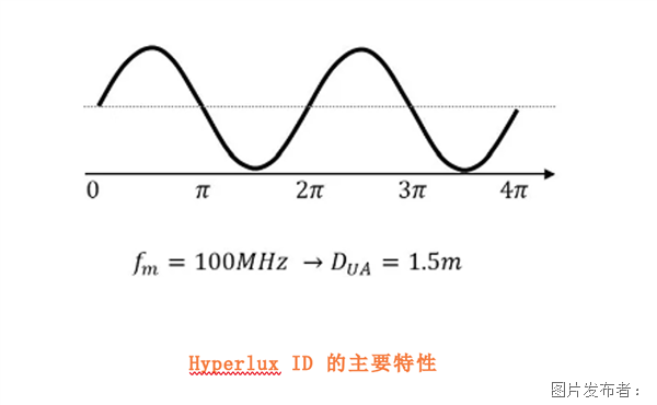

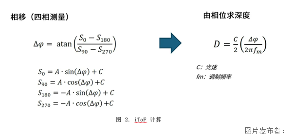

如前所述,间接飞行时间 (iToF) 法通过接收以特定频率调制的照射光的反射波并计算相移来确定深度。为了确定相移,采用四个调制信号进行测量,其相位分别偏移 0°、90°、180° 和 270°。因此,至少需要四次曝光才能获得单个深度帧信息。
iToF 根据相移来计算距离。相位周期由调制频率决定,相位具有周期性。当与目标的距离超过一个周期时,就会出现相位模糊问题,即无法判断测得的相位属于哪个周期。例如,若调制频率为 60MHz,则一个周期为 2.5 米。在这种情况下,测量距离 3 米将被解释为 0.5 米。因此,最大可测量深度一般在调制频率的一个周期以内(0 至 2π)。

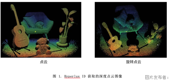

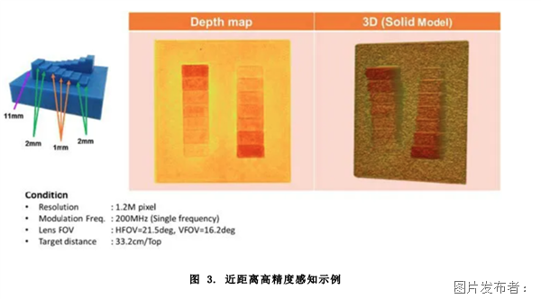

安森美开发了名为 Hyperlux ID 的 iToF 传感器系列。该系列包含AF0130 和 AF0131 两款产品,具有 120 万像素的高分辨率。此分辨率相当于目前市面上大多数 iToF 传感器分辨率 (VGA) 的四倍,因而能够实现更精确的测量。
此外,这些产品还支持像素合并。如果 VGA 分辨率足够,那么将 120 万像素进行像素合并,可以提高 VGA 传感器的灵敏度。距离分辨率取决于调制频率。与市面上的常规方案相比,我们的产品可以使用相对较高的 200MHz 调制频率。因此,我们的产品性能可扩展,既支持短距离、高精度感知,也支持长距离、高分辨率感知。

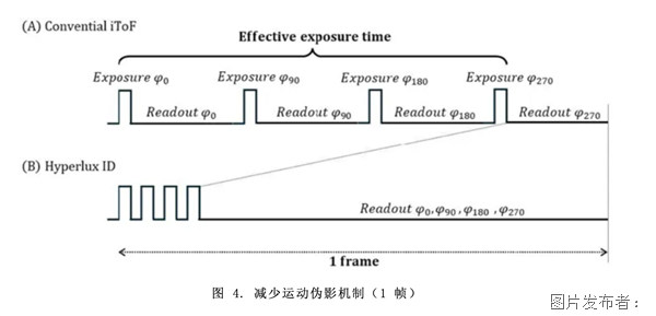

减少运动伪影
常规 iToF 传感器在每次相位曝光后,都会将数据读出到外部处理器。从第一次 φ0 曝光到 φ270 曝光完成,需要一定的时间。如果目标物体在此期间移动,则感知结果中会出现运动伪影。Hyperlux ID 内置存储器,可以保留必要的相位数据。这里的技术突破在于,所有四相信息都直接存储在像素中。曝光结果原封不动地存储在像素存储器内。因此,下一相位曝光可以在很短的时间内开始,从而减少了四个相位的总曝光时间,运动伪影得以大幅减少。

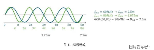

· 双频模式:常规 iToF 传感器的典型感知范围为 5 到 10 米左右,而且由于易受环境光干扰,因此通常仅限于室内使用。前面提到过,iToF 可测量的深度范围一般为调制频率的一个周期。为了扩大测量范围,可以使用融合两种调制频率的方法。由于使用两个调制频率,因此可以区分的最大距离为这两个频率的最小公倍数。这种方法由来已久,但常规 iToF 传感器处理四个相位时,要求每帧改变一次调制频率,再由系统合并。结果,最终的帧速率会减半,创建单个深度帧的曝光时间会延长。Hyperlux ID 有能力在单帧内处理两个调制频率,因此无需外部处理,帧速率不会降低。此外,通过使用像素存储器,两个调制频率的八个相位曝光所需的时间可以缩短。因此,不仅感知范围得到扩大,而且运动伪影也得以有效减少。(不过,此款产品使用双频时的最大分辨率为 VGA。)

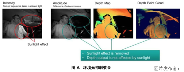

·       增强环境光抑制:一般来说,iToF 容易受到阳光等环境光的干扰。发射激光以外的光源也会影响测量,导致结果不准确。因此,iToF 通常仅限于室内使用。我们的产品增强了环境光抑制能力。即使在阳光下,它也能获得准确的深度结果。

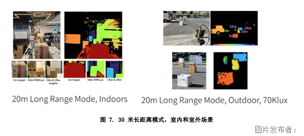

混合模式:常规 iToF 传感器使用调制的连续光波,要求快门在测量期间保持打开,而这会导致环境光成分不断在像素中积累。此外,若要测量更远的目标,必须提高激光功率。在这种情况下,激光能量非常强,会照射到附近的目标上,产生强烈的反射光,可能导致像素饱和。因此,进行大范围测量非常困难。Hyperlux ID 采用了安森美的全局快门技术和专利混合技术。它使用基于测量距离的专门调制,并且仅在必要时打开全局快门,从而有效减少了环境光成分的积累。这样可以最大限度地利用像素灵敏度,实现从近距离到远距离的宽范围测量。目前,室内和室外都能获得超过 30 米的测量结果
