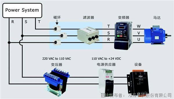

1,在变频器的输入端(一次侧)加装“滤波器”,减少干扰对电源回路造成的影响。 例如:可在“周边设备的AC 或DC 电源(经过变压器)”与“变频器”的输入端之间加装滤波器,进行隔离。

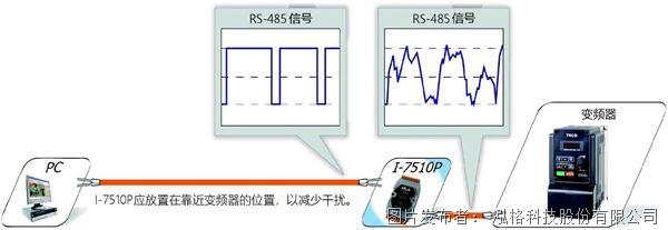

4,对RS-485 通信口进行隔离处理,可以选用内建RS-485 隔离功能的设备,或在变频器和设备的RS-485 通信口之间加装泓格三端隔离的RS-485 中继器I-7510P。
